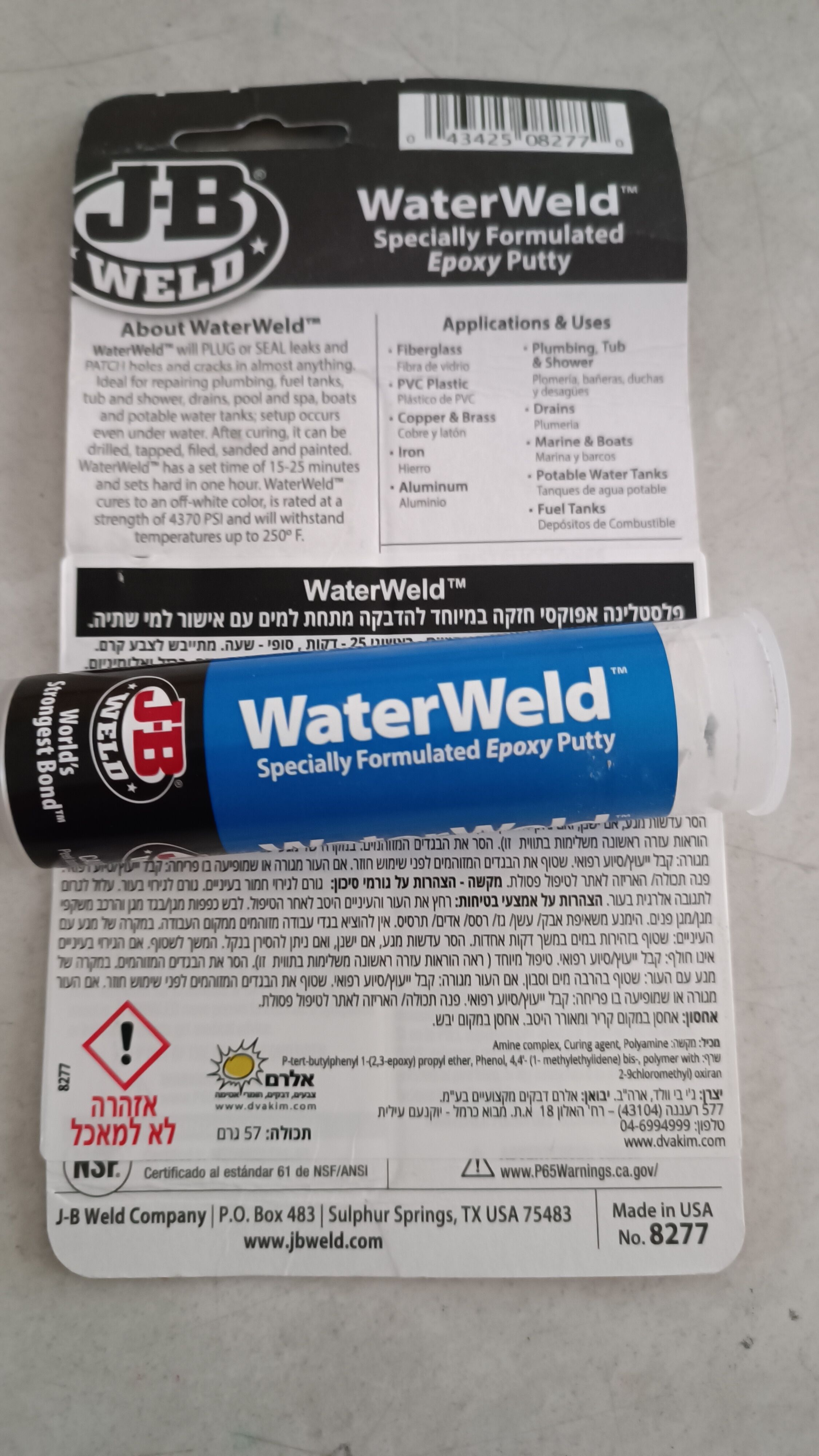

מיכל מים מפלסטיק של מכונת קפה, דולף בתפר.
עם מה אפשר לאטום אותו? רצוי משהו שקוף שיראה אסתטי עד כמה שאפשר ומשהו שנמכר באריזות קטנות ולא אצטרך לקנות 17 קילו חומר...
מדובר במיכל מים קרים.
תודה.
מיכל חיצוני שמכיל מים קרים/פושרים בלבד, כן?
קח אפוקסי ייעודי לפלסטיק מיצרן ותיק, למשל jb weld. אחרי ההתייבשות וההתקשות המוחלטת - לא פולט שום חומר למים (או לפחות לא פולט יותר** משאר חלקי הפלסטיק של המכונה שבאים במגע עם המים...)
קניתי כזה, הדבקתי, יצא לא הכי יפה אבל יעיל. לא נוזל יותר.
