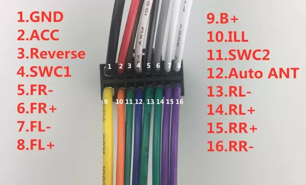

עזרה דחופה חברים הזמנתי מערכת להונדה גאז 2014 הייברידית והצמה לא התאימה אז חתכתי כדי לחבר את החוטים אבל אני לא ידע כיצד למצוא את הרמקולים ניסיתי על ידי נגיעה עם חוט פלוס בחוטים אבל לא שמעתי שום רעש מה דרך לגלות את החוטים של מערכת השמע תודה רבה
בעיקרון יש לך 4 צבעים של חוטים חוץ מחוטי החשמל.
כלומר, כל רמקול זה צבע שונה ובכל צבע יש 2 כבלים, אחד זה צבע חלק והשני צבע עם פס שחור או לבן.
או בדרך היותר פשוטה, פשוט לחבר צבע לצבע.
לדוג' ירוק לירוק ירוק עם פס שחור לירוק עם פס שחור וכו'.
תעלה תמונה אם יש לך אראה לך מדויק יותר

היי תודה לכל העוזרים ובמיוחד ל @המהיר הזהיר (לא אני הגבתי לך מה קשור למצלמה מישהו אחר שסתם כתב בלי לראות מה הוא כותב) בכל אופן את צבעי החוטים האוניברסלים אני יודע הבעיה שיצרן הרכב יש לו צבע חוטים משלו וכדי למצוא את הרמקולים לקחתי בטריה (חיברתי לה חוטים משני הצדדים לפלוס ולמינוס שיהיה יותר נוח) חיברתי לצד אחד חוט ובצד השני התחלתי לגעת בכל החוטים וכשאני מגיע לפלוס ומינוס של אותו הרמקול נהיה רעש וכך מצאתי את החוטים בכל אופן תודה רבה לכולם (וזה מה שהסתבכתי בהתחלה לא ידעתי כיצד למצוא עד שראיתי את הפטנט הזה)
