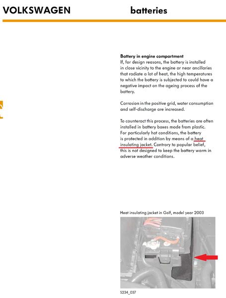

שים לב פה, סביב המצב יש בידוד. זו התצורה הפשוטה ביותר, יש כאלה יותר אטומים שסוגרים את המצבר גם מלמעלה.

זהו שלא מדובר בקופסא של המצבר אלא בחומר בידוד בנוי בצורת קופסא. למשל במקרה המצולם אין לקופסא הזו לא תחתית ולא מכסה, יש רק חומר בידוד ב 4 צדדים. אם תגדיל את התמונה תוכל לראות סיבים של חומר בידוד (סוג של ספוג מודבק לניילון) ושהוא גמיש.

יש טענה שזה שומר על המצבר מפני הטמפרטורה הגבוהה בתא המנוע.
בגדול אני לא בעד לבטל ולפרק חלקים שהיצרן התקין. אם זה היה מיותר ואפשר היה לחסוך על זה 5 דולר למכונית, לא היו שמים את הבידוד הזה.
