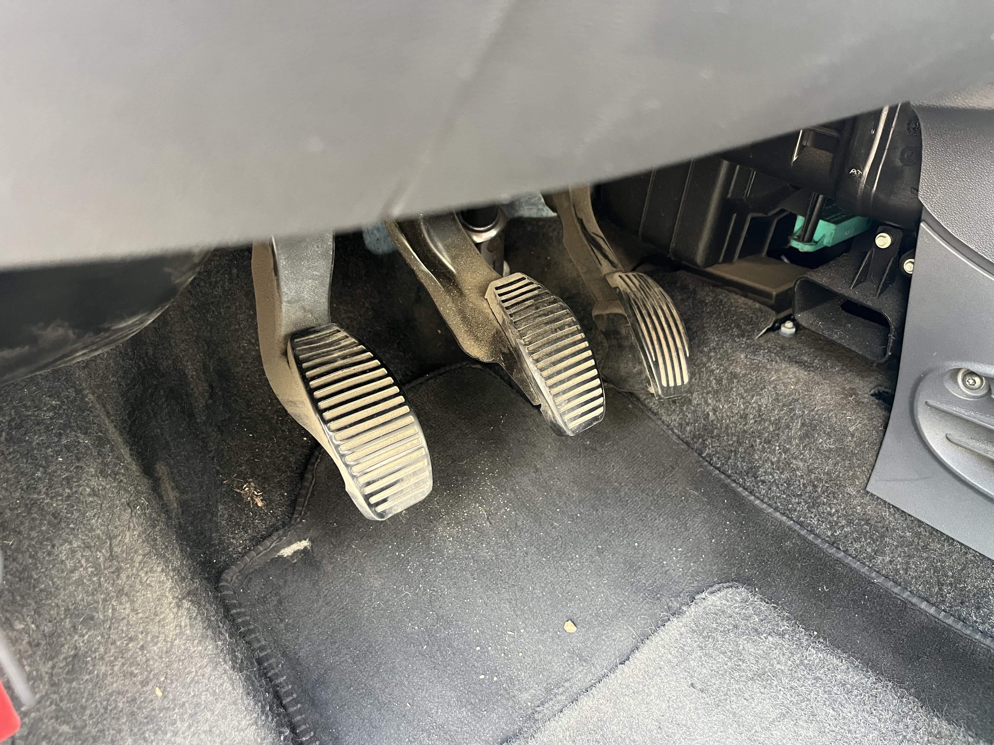

אתה יכול להעלות תמונה של הדוושות אצלך? מלפנים ומהצד?

בתאריך 5.10.2022 בשעה 17:17, RK כתב:
  רק אציין שבתמונות המרווח בין הגז לברקס לא נראה גדול אבל אכן הוא גדול וגם קשה לראות שהבלם גבוה בהרבה מהגז.
דווקא רואים שהבלם גבוה, אבל זה בסדר, הגובה אמור להשתוות כשהבלם לחוץ. המרווח באמת די גדול. תנסה לעגן את העקב ברצפה ולתת עם זה יותר יציבות, עבד לי ב-156.

המרווח בהחלט דיי גדול ורואים את זה.
ומה שרואים פה כמו שזכרתי - הדוושות לא שטוחות אלא מעט קמורות - מה שמקשה על התקנה של סתם סט אפטרמרקט גנרי (אבל אפשרי)

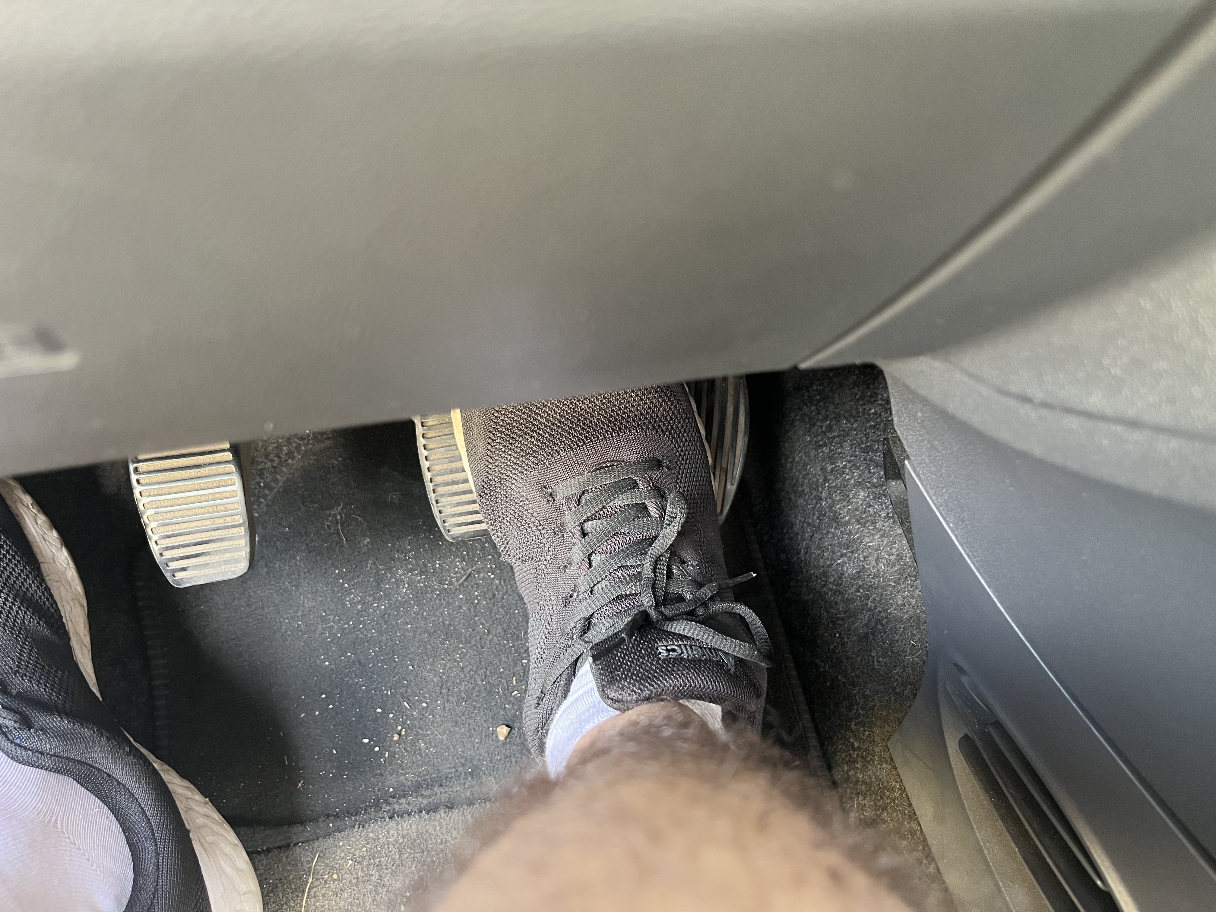

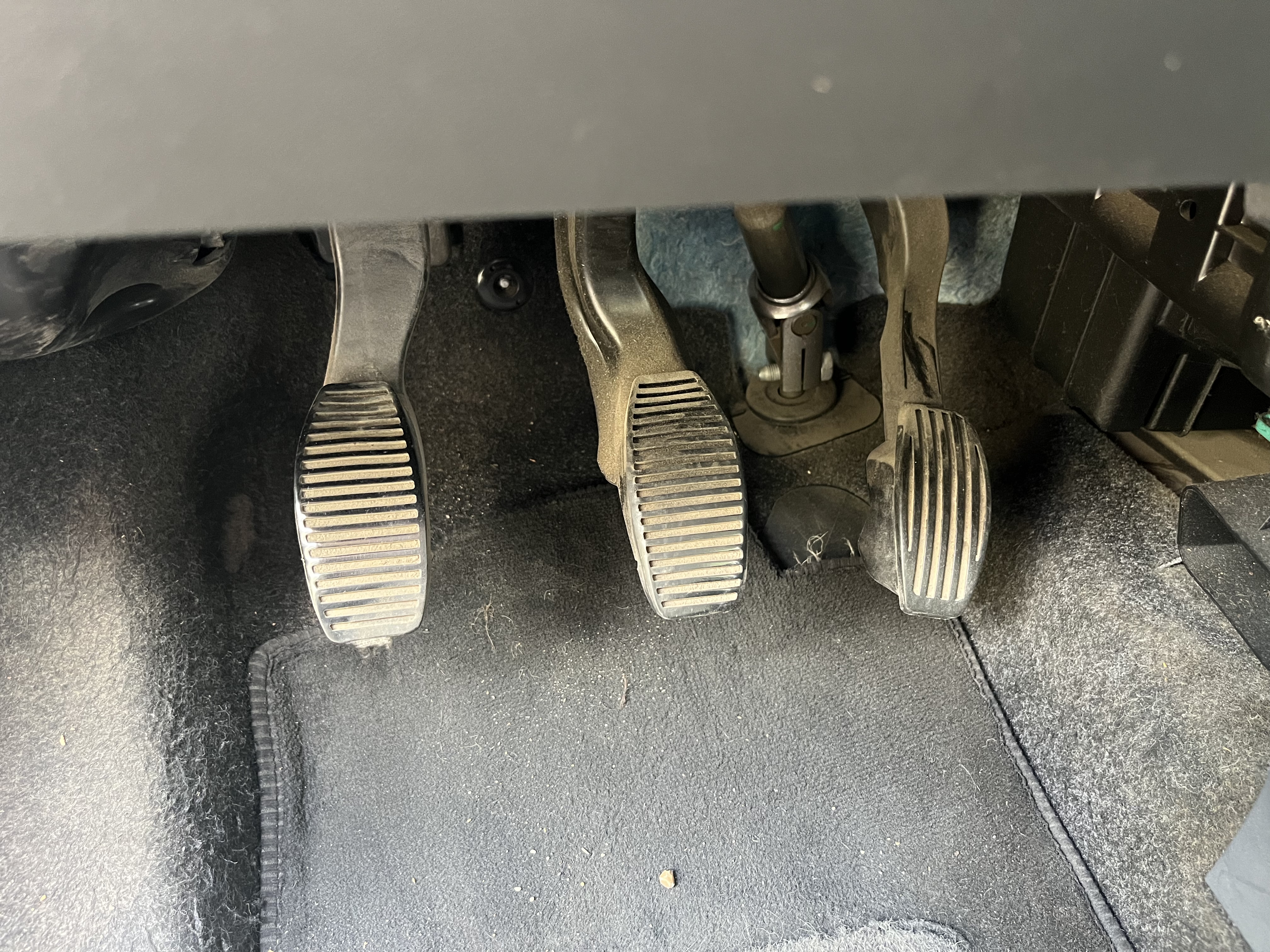

הלכתי ובדקתי ב-500 שלי (רגילה, לא אבארט), עושה רושם שהדוושות דומות, ואני מצליח לעשות היל/טו, תראה בתמונות. פשוט להתאים את התנועה. המידה 41, לא שאקיל אוניל או משהו.

לפני 44 דקות, RK כתב:
כשאתה נוהג או כשהרכב עומד בחנייה? בחנייה אני גם יכול להניח ככה את הרגליים ולהיות שמח שאפשר לעשות את זה, אבל זה משתנה בנהיגה ברגע האמת כשאתה רוצה ליישם את זה. אם אתה מצליח לעשות את זה באמת בנהיגה, כולל נהיגה רגילה בתוך העיר ב- 500, אשריך!
וכן, זו הפוזיצייה שאני משתמש בה גם מבחינת מנח הרגליים. יש מצב אגב שדוושת הגז נוטה יותר שמאלה מאשר אצלי? נראה ככה בתמונות וזה יכול להקל.
עריכה אחרונה על ידי BRAVO30
בנהיגה כמובן. לגבי דוושת הגז צריך לראות בפועל. מאיפה אתה בארץ?

וואלה, סחתיין. אני מהמרכז. בתמונות נראה שהדוושה אצלך ממש נוטה שמאלה לעומת שלי, לדעתי זה מקל ממש למרות שהמרווח בין הגז לברקס אצלך כנראה דומה לשלי. ואולי (קשה קצת לשפוט מהתמונה), גם נראה שהגובה של הברקס יחסית נמצא באותו גובה של הגז או לפחות נמצא בנקודה נמוכה יותר מאשר אצלי.
