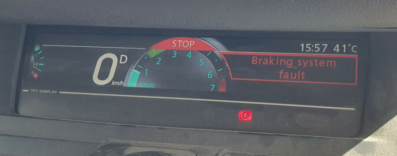

אני עם רנו גרנד סניק, 2011.
לפני כמה חודשים עשיתי טיפול תקופתי שנתי לאוטו, והחלפתי בין היתר רפידות ברקס. והמוסכניק, אמין וישר מהיכרות אישית, אמר לי שהברקסים מעולים.
וככה גם התחושה, שהברקסים מעולים ממש. הבלימה מצויינת והכל טוב.
הבעיה שלפני כמה ימים התחילה להופיע לי שגיאה, ולפי ספר רכב הכוונה לתקלה במערכת הבלמים.
מצ"ב צילום.
ראשית; טכנית, יתכן שברקס "הולך" ככה פתאום לאחר כמה חודשים, כשהוא היה במצב תקין לחלוטין? אני פשוט חושש שזה אולי חיישן סורר שלא עושה עבודתו נאמנה.. או שלא...
שנית, יש למישהו מוסכניק אמין וישר להמליץ לי? באזור בני ברק.
תודה!
אציין, השגיאה באה והולכת באה והולכת. לעיתים אחרי שנייה, ולעיתים אחרי חצי דקה. כאילו שהאוטו עצמו לא ברור לו האם ישנה תקלה או לא...
השגיאה לא קבועה על המסך.

למה לא תחזור אליו שיבדוק את מערכת הבלמים שלך ?  לא רק רפידות/צלחות אלא גם משאבת בלם וצינורות, בל יד?  לא משחקים ולא מחכים עם בלמים.
שים לב - תקלה באדום.  STOP דולק (לא מכיר את הרכב אז אולי לא קשור).  נורת בלם יד דולקת (תקין - אם היה מופעל).  אבל עצם זה שיש לך תקלה באדום אומרת שאין ליסוע ברכב אלא לגרור למוסך.
(ד.א. לא צריך להסתכל בספר הרכב בשביל לפענח את התקלה הזו.  מה שכתוב שם זה "תקלה במערכת הבלמים").

בבלמים לא משחקים,
אם המוסך קרוב תדרדר בזהירות,
אם הוא רחוק היתי שוקר להגיע עם גרר למוסך,
מאשר להגיע עם האוטו ח"ו לבית חולים,

בתאריך 12.8.2022 בשעה 15:53, Sparrow420 כתב:
נסעת עם האוטו אחרי שזה הופיע?, אם כן - הרגשת שינוי בבלימה של הרכב?
בדקת נוזל בלמים?
נסעתי הרבה אחרי שזה קרה.. אין שום הבדל בתחושה. הברקס עוצר מעולה+
הרפידות ונוזל הבלמים נבדקו, ואין זכר לבעיה כל שהיא..
יתכן שזה רק חיישן טיפש שמציק.. לא יודע.
צרפתיה מזדקנת חחח
גם לי יש כזאת
לפעמים היא מתעוררת "בעיה" עצור בלה בלה  נדלקת אתראה אדומה אבל אצלי מדובר בבלם יד
לפעמים זה רק אתראה ונורה צהובה
עוצר את הרכב מפעיל בלם יד לוחץ על הברקס ומשחרר בלם יד לרוב זה נעלם
אם לא מדומם את הרכב מוציא ומכניס כרטיס התנעה מפעיל ומשחרר בלם יד משהו בסיגנון "מוציא חשמל מחזיר"
אם זה נתקע לאורך זמן וכלום לא עוזר מבטל עם סורק.
זה יכול לקרות פעם בכמה שבועות או חודשים אקראי
לבלם יד ולבלמים יד שלום(מתפקד מושלם)
אם בדקת והכל תקין אז זה כנראה שלא כיוונו או סגרו משהו כמו שצריך או חיישן סורר
רוב הסיכויים שזה בעיית מגע\גליץ' מחשב או אף מצבר חלש(במיוחד אם יש אתראות הזויות אחרות)
עריכה אחרונה על ידי nit_zan
יש לך את גבע בת"א, קרוב לעזריאלי.
סע אליהם, אם אתה מרגיש משהו לא תקין בבלימה הראשונה - תעצור ותגרור.
בכל אופן הייתי מתחיל מבדיקה של מפלס נוזל בלם.
