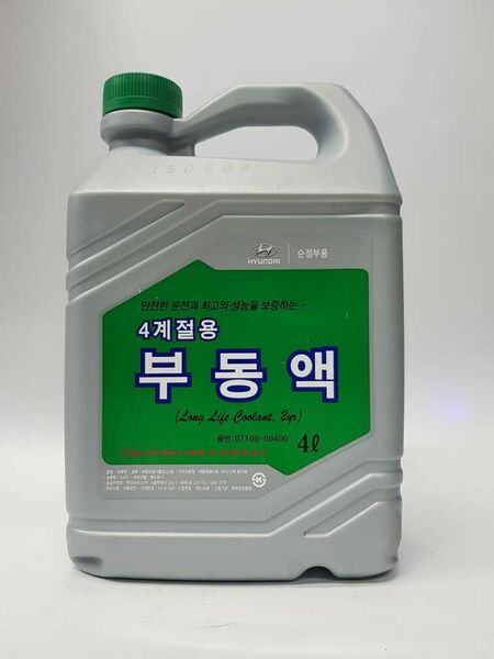

מים ירוקים פשוטים לא מתאימים.
יש בחנויות נוזל קירור מקורי של יונדאי, מגיע כתרכיז שצריך לדלל ב 50-60% מים מזוקקים.
710000400.jpg.d4a6ce6627fb9b469a66e881a7e192bc.thumb.jpg.677a21c3a1c0424eddf1f31e9f4d2316.jpg
תעלה צילום של תא המנוע , נסמן לך איפה הפתח מילוי.
לגבי שמן מנוע, 5W30 בתקן SM ומעלה מתאים לרוב הדגמים, לתשובה יותר מדוייקת תרשום שנת ייצור ונפח מנוע.

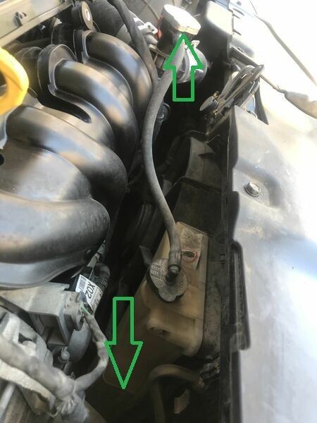

הדגם הוא יונדאי סופרים מנוע 1.6 שנת 2016
לבדוק רק כשהמנוע קר.
ברדיאטור - החץ העליון - המפלס צריך להיות מעט מתחת לגובה הפקק.
במיכל עודפים  - החץ התחתון -  המפלס צריך להחיות עד הקו אליו  החץ מצביע או מעט מתחת.
לפני 54 דקות, Buki כתב:

הנוזל הוא אותו נוזל.
לא לדלל עם מי ברז אלא עם מים מזוקקים.
