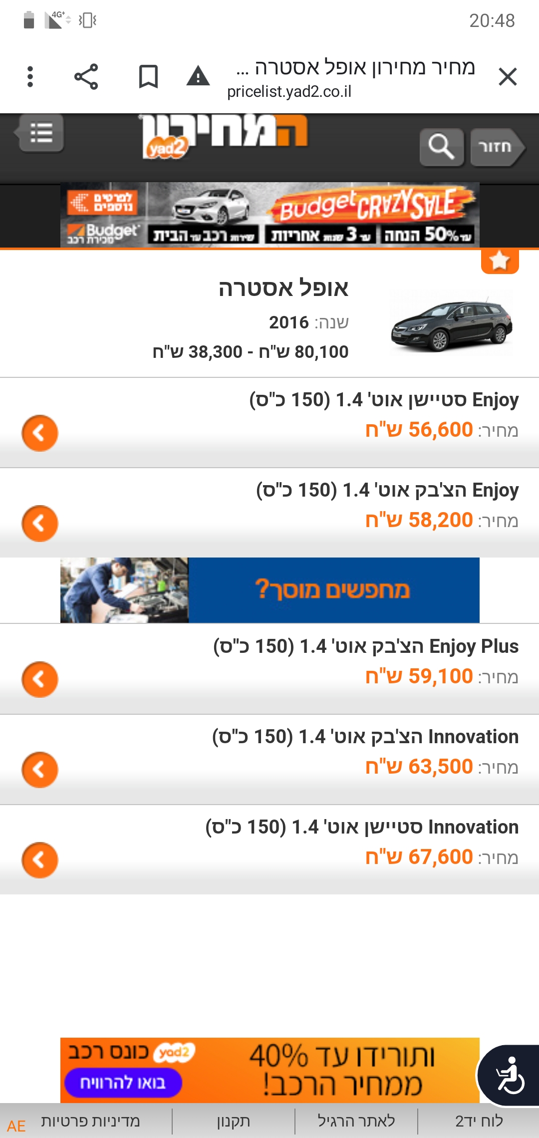

אני מחפש רכב אמין עם טורבו וחשבתי על אופל אינסינגיניה, (הדור היוצא) אבל קצת הרתיע אותי
המשקל והמראה מנהלים שלא מתאים לי, אז חשבתי על האסטרה החדשה בתקציב קצת יותר
גבוה, השאלה בכמה היא פחות אמינה ומה השכיחות של הlspi?

לא חושב שתמצא אסטרה k במחירים האלו שאין לה עבר ליסינג עם קילומטראז גבוהה.
