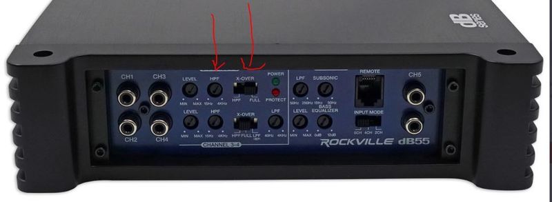

המגבר הזה מספק 80RMS לערוץ ,זה בהחלט לא מספיק לסט כמו האילייט
אני מבין שאין סאב ואין רמקולים אחוריים {אז למה מגבר 5 ערוצים ?}
אני מניח שהסט מחובר לערוצים 1-2 ושהכיוונים הם מהמגבר
מה שאתה צריך לעשות זה להעביר את הבורר ל HPF {אם הוא נמצא על FULL}
ובכיוון התדר לכוון לאזור ה 80HZ
מסומן בתמונה

המגבר מוציא 160 לפי מה שרשום.
בכל מקרה אני יכול לחבר בגישור.
הבעיה שכשעוברים ווליום מסויים במערכת זה נשמע כמו רמקול של טלפון שמשמיע סאבים.
הוא מכוון בדיוק כמו שרשמת.
כיוונתי כמה מגברים כבר ובחיים לא הייתה לי בעיה כזו. פעם ראשונה שאני עובד עם מנחת וזה זוועה.
