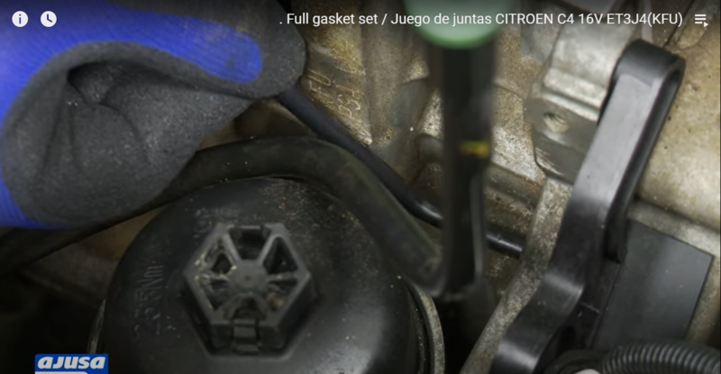

4.  אשמח לסיוע איך לנעול את הקראנק לפי מה שראיתי בסרטונים הנעילה של הקראנק היא מהצד השני של הקראנק בחיבור לגיר כמו בתמונה המצורפת השאלה מה אני יכול לשים שם בשביל לנעול (ומה העובי שצריך?)

קודם כל אני חייב לציין שעבודת טיימינג במנוע הזה היא אחת הפשוטות והנוחות, הרווחת.
אין חובה לנעול את הקראנק כל עוד אתה מקפיד על סימונים.
רצועת טיימינג חדשה מגיעה עם סימונים עליה, שלושה פסים, כך שאין צורך להעביר סימונים. הסימונים על הרצועה עוזרים בהלבשה הראשונית בלבד, אחרי שתלביש את הרצועה ותסובב את המנוע תראה שהסימונים של הרצועה לא יחזרו למיקום ההתחלתי שלהם. לכן חשוב לעשות סימונים גם על הגלגלות. גלגלות הקאמשאפט כבר מכילות סימונים שהם גם חורי הנעילה. גם גלגלת הקראנק מכילה סימון אבל הייחוס שלו כלפי הבלוק לא תמיד ברור וכדאי להוסיף סימון משלך עם טיפקס.
לנושא פירוק ואיטום הפלטות של הקאמשאפטים, שים לב לנושאים הבאים:
1. חשוב להחליף את מחזירי השמן של הקאמשפטים, אל תחזיר את הישנים אם אתה לא רוצה לפרק שוב בשביל להחליף אותם.
2. הקאמשפטים מפעילים כח על הפלטות כל הזמן, לכן ברגע שתפריד את ההדבקה, כל העסק יקפוץ קצת למעלה.
3. סדר הידוק הברגים, ומומנט הידוק הברגים, חשוב. את שחרור הברגים כדאי מאוד לבצע בסדר הפוך להידוק. אשלח לך את סדר ההידוק והמומנט בערב.
4. פטיש פלסטיק יעזור מאוד להפריד את הפלטות מהראש.
