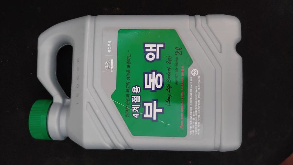

תקנה כזה, זה הנוזל המקורי של יונדאי שמגיע בייבוא מקביל. בקבוק 2 ליטר עולה כ 70 ש"ח.
זה תרכיז, אל תמלא אותו כמו שהוא אלא אחרי מהילה ב 50% מים מזוקקים. תכין לך בבקבוק פלסטיק כמות שאתה צריך למלא.

אם אתה קונה את הנוזל שבתמונה שאני שמתי, צריך למהול אותו עם מים. מזוקקים או רגילים.
היחס יכול להשתנות בתאם לנקודת הקיפאון שרוצים לקבל. בארץ מספיק 30% תרכיז ו 70% מים אבל בשביל הפשטות, תכין לך בבקבוק פלסטיק תערבות 50% תרכיז ו50% מים. קח בקבוק 0.5 ליטר, תמלא בו חצי תרכיז וחצי מים. תשקשק קצת ותמלא למערכת. אם לא מספיק, תכין עוד. את המילוי לבצע כאשר המנוע קר.
