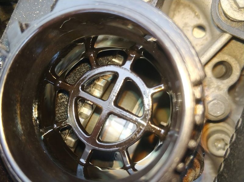

מקפיץ,
מה המצב כיום? לובינסקי עדיין מתנערים?
נתתי היום הצצה על הרצועה (Puretech 208 1.2 2016, כ-35K ק"מ, כביכול תחת אחריות מורחבת עד פברואר הקרוב), לא נראה מלבב לפי שאר התמונות בשרשור הזה:
עריכה אחרונה על ידי Blaz00r
כנס למורשה ובקש לבדוק את הרצועה כי אתה מזהה התפוררות ויזואלית.
אם יסכימו, הרווחת.
אני, אם לא היו מסכימים, לא הייתי לוקח צ'אנס ונכנס למוסך מתמחה כדי שיחליף (מוסך מתמחה, ממליץ על מוסך גבע בתל אביב).
אם לא לוקחים לך למוסך גבע בשונצינו בתל אביב.
עשיתי אצלם לאחרונה יזום החלפה למנוע פיורטק מודל 2015 ללא הטורבו ב 95 אקמ.
הרצועה הישנה היתה בסדר אבל לא לקחתי צ׳אנס.
כ 2300 שח כולל רצועה מקורית ופילטר שמן מקורי ומעמ.
שמן תיקני אבל לא טוטאל.
יש עליהם המון המלצות ואני מצטרף.

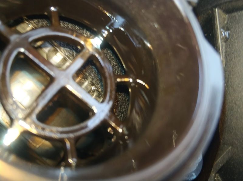

@itamarg אפשר לראות את הרצועה ויזואלית דרך פקק מילוי השמן

לפני 8 שעות, pasat04 כתב:
המנוע הוחלף באחריות יצרן, וכרגע אני לא יודע אם מותקנת הרצועה החדשה (מקווה שניתן לבדוק), ולכן שאלתי, שאם במקרה ומותקנת רצועה ישנה, כמה ניתן לנסוע בראש שקט?
אגב, זה באמת המנוע הבעייתי? קוד מנוע HN02 בנפח 1.2 ליטר, 130 כ"ס.
המנוע עצמו לא בעייתי, זה המנוע שמשתמשים בו הכי הרבה בקונצרן הזה בארץ, לאחר 2017 יש רק את הרצועה החדשה ודרך פקק מילוי השמן אפשר לראות אותה, היא אמורה להיות כמו רצועת גומי חלקה, אנסה היום/מחר לצלם את הרצועה שיש לי ברכב כדי שתראה את ההבדלים.

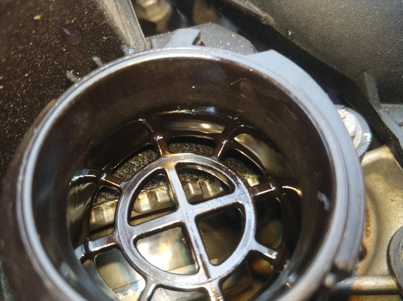

בתאריך 22.11.2020 בשעה 13:52, Blaz00r כתב:
מקפיץ,
אני מאמיין או שבתמונה האחרונה למטה אני רואה בורג ברצועה בזווית עקומה?
