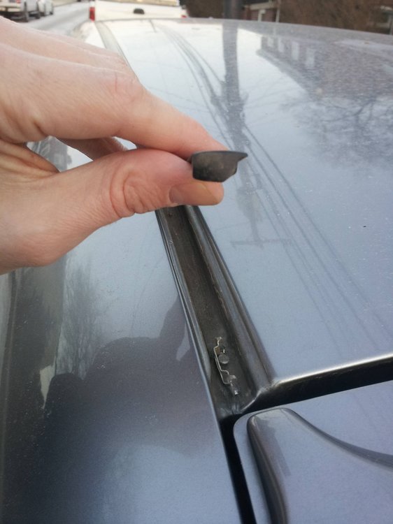

המים חודרים אך ורק מהאיזור הזה: bodwvar.jpg

אשמח אם מישהו יסביר איך המים עוברים מהאיזור הזה לרצפת הרכב.. רציתי לפרק את הקורה במפנים אבל יש בה כרית אוויר.
אני לא יודע איך מפרקים את הקורה ברכב שלך, אבל כשאתה מפרק אותה, תבדוק את מצב כרית האוויר הארוכה (וילון).
