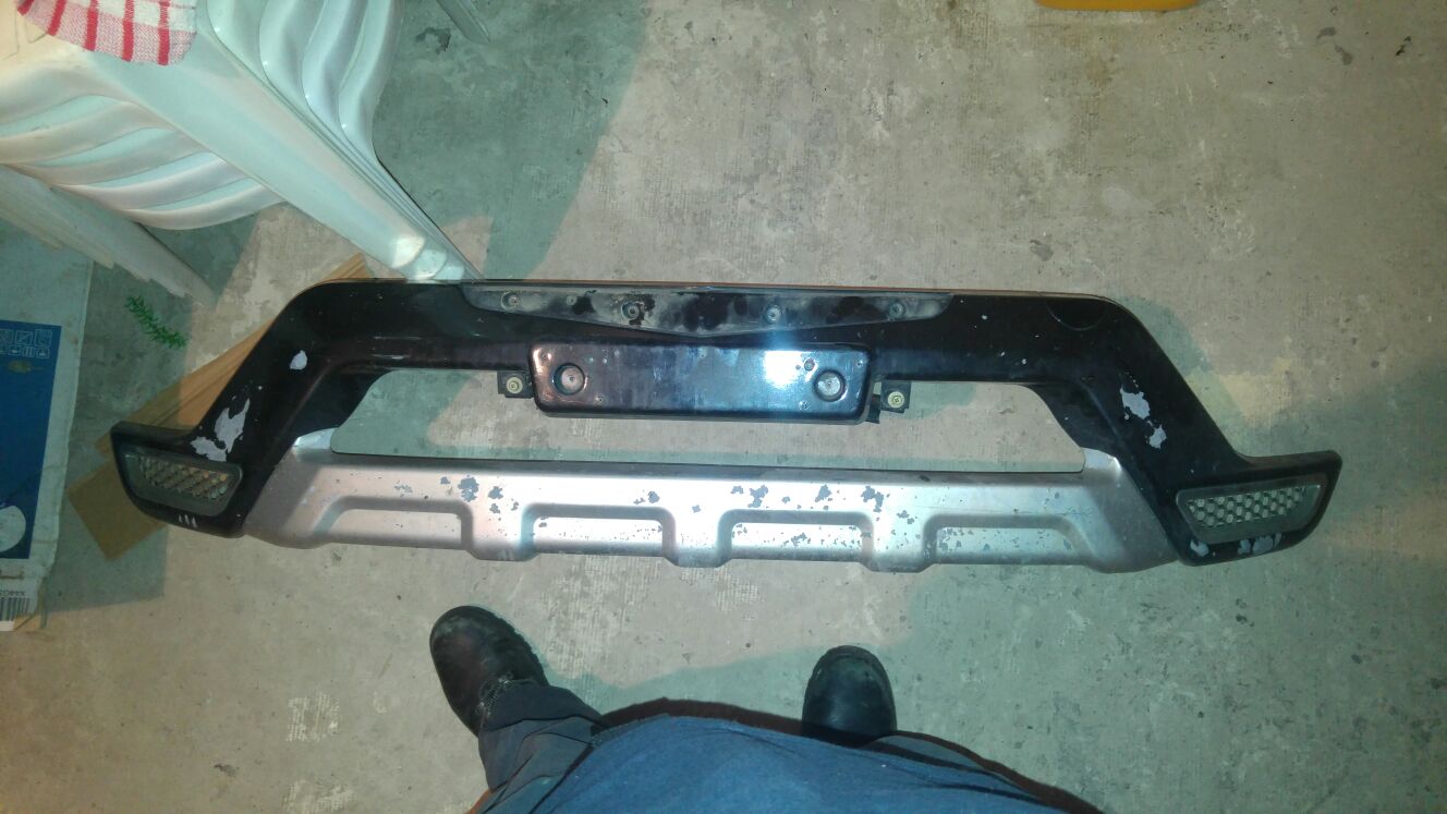

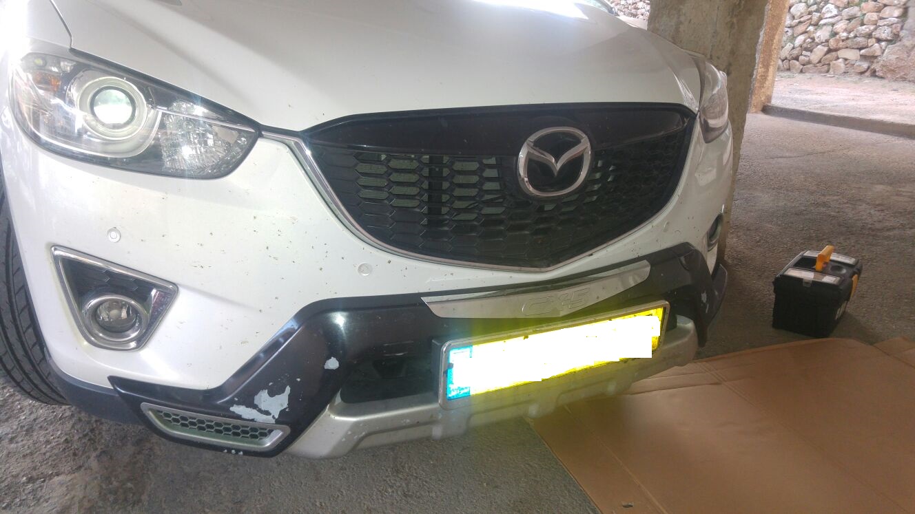

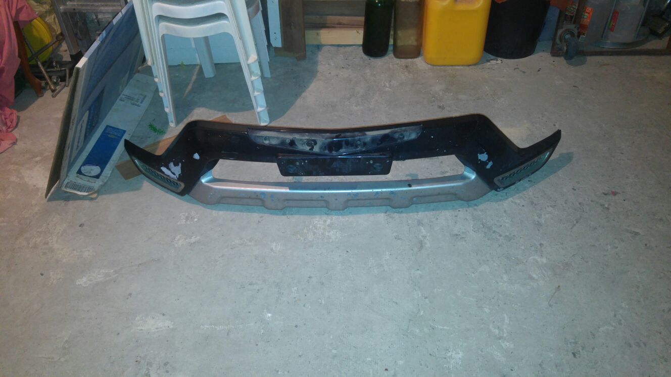

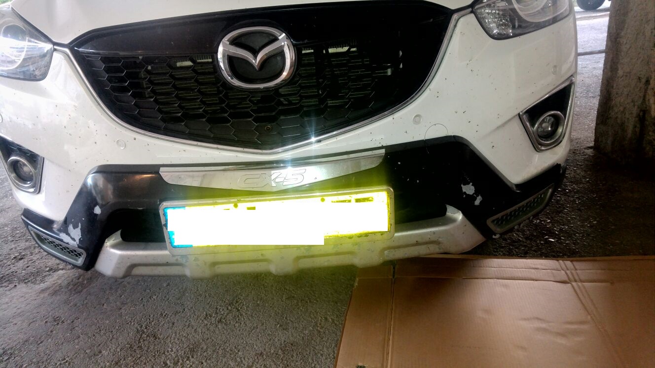

יש לי הלבשה על הטמבון המקורי. התחילו לו קילופי צבע ושפשופים.
הייתי אצל כמה פחחי רכב, והם רצו בין 800 ל1200 ש"ח לצביעה בתנור של שני צבעים (שחור ואפור, שהחלק השחור הוא הגדול יותר), רציתי לדעת האם ישנה אפשרות לעשות את העבודה לבד, ביותר זול ובלי הרבה מאמץ?
אם אפשר בבקשה המלצה על שיטות או על צבע מתאים.
או שמישהו יכול להמליץ לי על מקום טוב ולא יקר שמוכן לעשות את העבודה?
תודה רבה.
WhatsApp Image 2017-07-07 at 14.51.38(1).jpegWhatsApp Image 2017-07-07 at 14.51.39.jpegWhatsApp Image 2017-07-07 at 14.53.40.jpegWhatsApp Image 2017-07-07 at 14.51.38.jpeg
פות"ש תרכוש מיכל ספרי כסוף+שחור מבריקים מטופקולור/קארפיקס ותעשה את הבסיעה בבית.
בנוסף תרכוש ניירות לשלייף סבון ברמות חיתוך 800 עד 3000, את חלק הכרום תמסך כמו שצריך עם מסקנטייפ, לאחר מכן תשייף את כל הטמבון לרמה שיראה חלק, אם החלקים הכסופים ברי פירוק תפרק,אחרת תצתרך למסך בהתאם.
