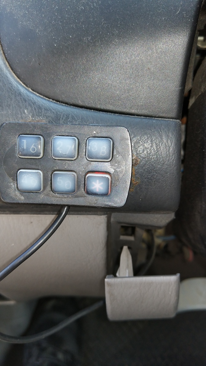

כבר שבועיים שהקוד לא כ"כ עובד בבוקר בגלל הקור בעיקר , כלומר צריך ללחוץ על לחצנים מלא פעמים עד שאני מכניס את הקוד הנכון..
היום בבוקר הלכתי לרכב , עשיתי את הקוד הנכון והוא משמיע צליל כאלו הקוד שג. נסתי להניע את הרכב והוא פשוט לא נותן..נסתי לפחות אלף פעם ושום דבר לא עוזר.
מישהו יודע לאפס את זה ? או לנטרל את הקוד לגמרי ? בחוץ רוצים על זה 500 שקל :(
תודה ממש לעוזרים

אני לא מבין בזה ממש..אני לא יודע מה זה כספת ועלוקה..
פתחתי את הקודן והגעתי למעגל של המערכת..יש שם צמה של חוטים ..1 שחור 1 אדום 1 ירוק 1 לבן..
מה אני צריך לעשות ? לקצר בנהם?

הדגם של הרכב זה מאזדה לאנטיס 323 שנת 2004
אם אני מניע בלי קוד יש רעש של סטרטר.
אני לא שומע כלום מהמושב האחורי , לעני ודעתי מדובר במערכת הכי פשוטה בעולם שאני מרשה לעצמי להתעסק בזה.

לפני שאתה מתקדם לניתוקים, תנסה לפתוח את לוח המקשים של הקודן ולנקות עם אלכוהול את הלוח המודפס ואת הצד הפנימי של גומיית המקשים.
תרכיב חזרה ותראה האם עזר.
אם עזר, סע למתקין אביזרים כלשהו ותקנה ממנו גומיה חדשה ללוח מקשים ב 50-60 ש"ח. תחליף את הגומיה ותשאיר את הקודן פעיל.
יכול להיות שבזמן הניסיונות שלך אחד המקשים נלחץ פעמיים. אחרי שמכניסים קוד שגוי 3 פעמים המערכת ננעלת ולא מקבלת יותר קודים כך שניסיונות 1000 פעם לא יעילים אלא אם אתה ממתין 10-15 דקות בין לבין, עד שהנעילה משתחררת.
