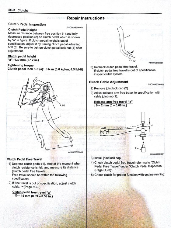

הקלאץ' מרגיש קשה כשהשמש (טס הלחץ) מאבדת מגמישותה, עקב לחיצות מרובות. האצבעות שלה מתקשות.
כל עוד הקלאץ' לא מחליק אין צורך להחליף, אבל זה מבאס, אין ספק.
Stay Dirty
באלטו יש תופעה יחסית ידועה של כבל קלאץ שנהיה קשה.
באלטו שלי הקלאץ היה ממש קשה, ולאחר ההחלפה מאוד רך וחד.
עלות הכבל אצל היבואן היא בערך 60 וקצת שקלים.
החלפתי לבד.
במידה ויש לך 2 ידיים טובות תוכל לבצע זאת לבד.

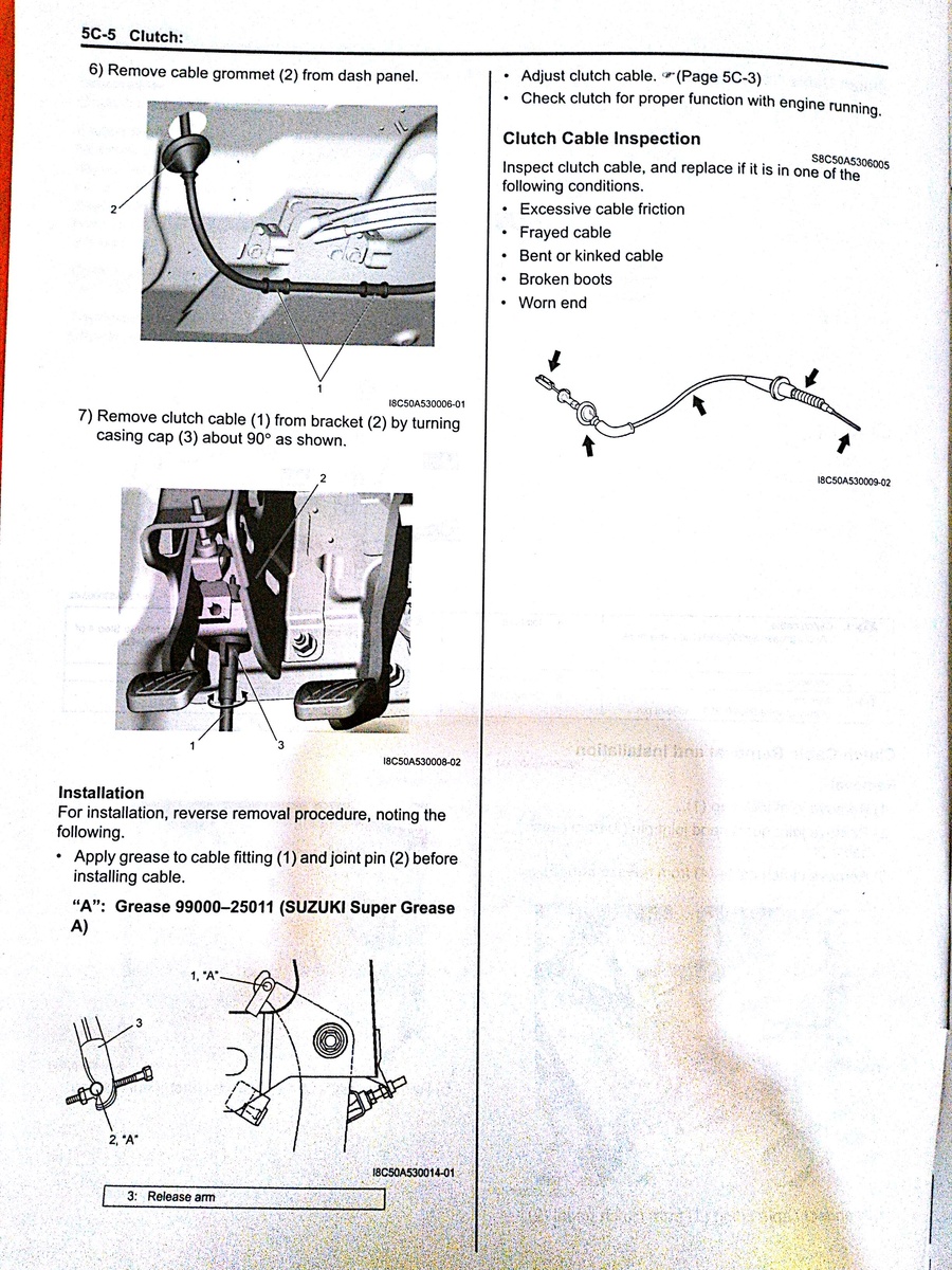

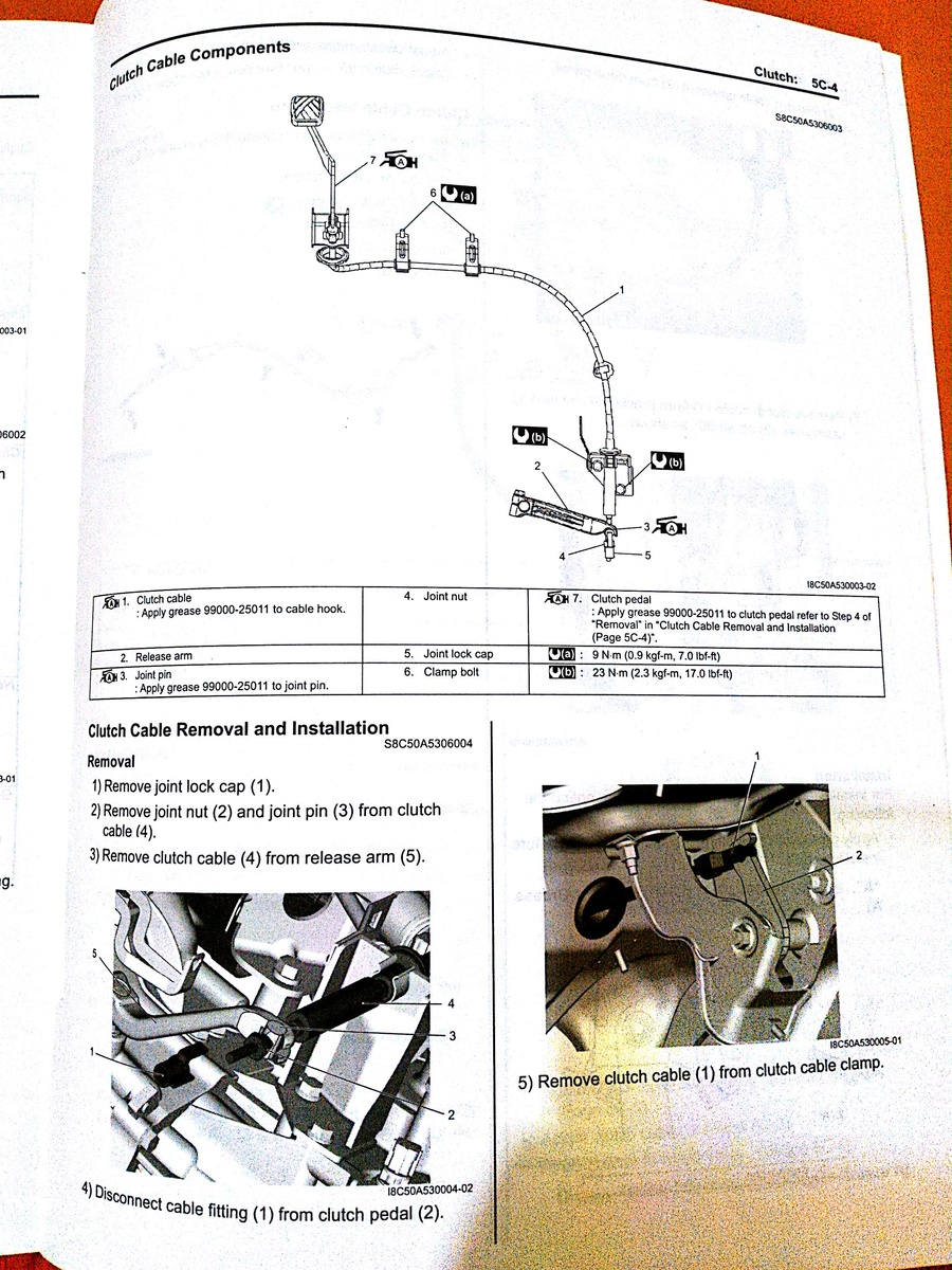

עוד דבר שכדאי לדעת אם וכאשר תחליט לעשות זאת לבדך:
כדי לשחרר את 2 הברגים המקבעים את הכבל לגוף הרכב צריך להזיז/ להסיט את קופסאת הפיוזים. זה בעצם החלק היחידי המאתגר בעבודה זו.
עוד כלים שאתה צריך - מפתח בוקסות עם מוט ארוך (כדי להגיע פנימה).
