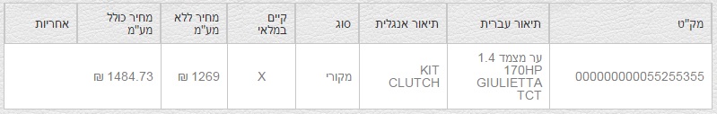

במקרה שלך באתר של פיאט התמחור למק"ט שנתת בשרשור שלך הוא 3144 ש"ח כולל מע"מ.
אבל שוב, השאלה היא מה עוד נכלל בהצעת העבודה מעבר לקלאץ' עצמו.

ביררתי, החלקים הם קלאץ, מיסב, משאבה, ושמנים.
מוסך אחד הציע לי 2000 ש״ח כולל הכל, אמרתי לו שאם הוא בטוח מחר אני אצלו. בבדיקה חוזרת הוא גילה שבטעות בדק לפונטו רגילה, והמחיר יהיה 3100 לחלקים בלבד ללא מעמ. כנראה שזה באמת המחיר. :(
אני מניח שעיקר המחיר הנוסף, מעבר לקיט קלאץ' עצמו הוא בגלל המשאבה.
