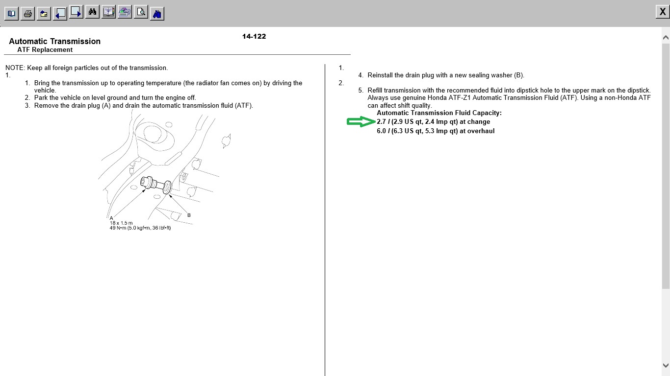

ברצוני לעשות החלפה חלקית של שמן גיר בהונדה סיוויק 2005 (140 ק"מ)
עכשיו יש לי שלוש בקבוקים של השמן גיר המקורי של הונדה (כול בקבוק 946 מל') זה יספיק לי? או שצריך עוד אחד ? לפי מדריכים באתרים מחו"ל הבנתי ששלוש זה מספיק אבל בכול זאת אני ההיתי שמח לשמוע ממישהו שעשה את זה...
תודה מראש.
תפתח את בורג הניקוז שים מתחת איזה מיכל... תחכה עד שכל השמן ירד.. סגור!
כול השמן שיצא תעביר לבקבוק שקוף(ממליץ הבקבוקים השקופים של מים הכחולים לחלונות של ה4 ליטר), תשפוך לשם הכל ותסמן קו עם טוש או טיפקס עד איפה זה מגיע.... תרוקן את למקום אחר(לא לפח), קח את השמן שקניתי ותשפוך לתוך הג'ריקן שסימנת בו קו ותמלא את השמן עד לקו. זה בדיוק הכמות שאתה צריך למלא
עד כמה שזכור לי 3 ליטר זה בדיוק מה שאתה צריך, אבל יתכן ואני מתבלבל בשנתון.
