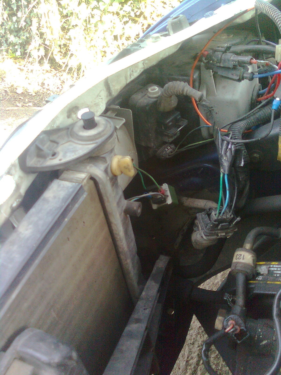

אתה מתכוון אולי לפקק של מיכל העיבוי.
אני מתכוון לפקק קטן בצורת פרפר שיושב בפינה של הרדיאטור, בצד ימין אם אתה עומד מול תא המנוע.
משהו כזה רק פונה כלפי מעלה ולא הצידה:

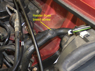

הבורג השני קצת פחות נוח לגישה, נראה דומה לזה:

התכוונת לפקק הזה ?
http://www.fiatclub.co.il/forum/attachment.php?attachmentid=7304&d=1350370333
אם כן, לא יצא משם נוזל והיה לי קשה לקבוע כמה נוזל יש ביחס למינימום ומקסימום כי הגאון שיצר את זה שם את זה במקום הכי מסובך שאפשר..
לא, זה מיכל העיבוי. בפונטו מיכל העיבוי הוא ממש חלק בלתי נפרד מהרדיאטור.
המיכל בצד שמאל כשאתה עומד מול תא המנוע. אני מתכוון לצד ימין.
תרד בבקשה לרכב ותצלם תמונות מתוך תא המנוע אבל לכיוון החלק העליון של הרדיאטור, ואני אסמן לך את מה צריך לפתוח.

הבורג ניקוז אויר של הרדיאטור פחות בעייתי ולפתור בעיה של אויר ברדיאטור פנימי אתה צריך לנקז את האויר מהצינורות חימום.
צריך גם להזהר מאוד עם הבורג נקוז של הצינור חימום שלא ישבר ויאר חל בד הראש שלו כי אז תהיה תקוע.
