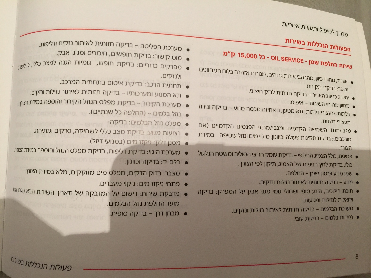

אף אחד לא הזכיר כאן החלפת נוזל בלמים, שהיצרן ממליץ להחליף כל שנתיים?

אם יש לך נוזל (לא שמן אלא נוזל) ברקס DOT4 עד כמה שידוע לי הוא מתחמצן תוך שנתיים +-.

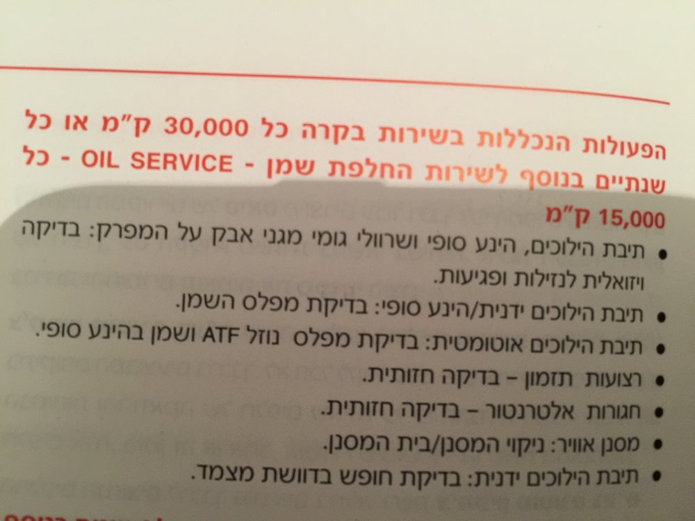

זה מה שרשום במדריך הטיפול של הרכב.
כנראה שהיה צריך להחליף נוזל בלמים ולא כפי שאמרו לי (רק לאחר שלוש שנים על הכביש).
