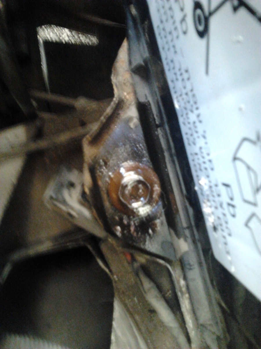

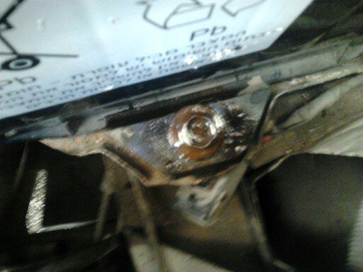

ניסתי היום להחליף למצבר אחר ברכב אבל שום מפתח לא עזר לי.
איזה מפתח דרוש לי לפתוח את הבורג הזה?
באינטרנט מצאתי בורג דומה שכתוב עליו 9.8 שלא יודע מה זה אומר.
(מצורף תמונה של הבורג זה הבורג של התושבת של המצבר בפונטיאק טמפסט.)

אוקיי אז מה הבעיה?
אם אף בוקסה שלך לא מתלבשת עליו, כנראה שהוא אינצ'י, אמריקאים והשיטה האימפריאלית המטופשת שלהם.

השאלה יש מפתח מיוחד לבוקסה? כי יש לי ידית רצ'ט אבל אי אפשר לסובב שם
כנראה שאני צריך ידית T.

התמונות לא מפוקסות, אבל זה לא משושה בהיקפו החיצוני? אם ככה לא משנה מה יש במרכזו, פשוט תשתמש בבוקסה רגילה.
המספרים 9.8 או 8.8 יש להם חשיבות רבה מכיוון שהם מציינים את קבוצת החוזק של הבורג. במקרה של תושבת למצבר אין לכך חשיבות רבה.

התכוונתי למה שיש במרכז הבורג, שנראה כמו פיליפס טחון.

מצאתי קישור באינטרנט עם בורג ממש זהה לשלי.
מוכרים במקרה ידית T עם בוקסה מובנית שמתאימה לזה?
אני לא רוצה לקנות פשוט סתם ידית עם בוקסה שלא מתאימה לזה.
