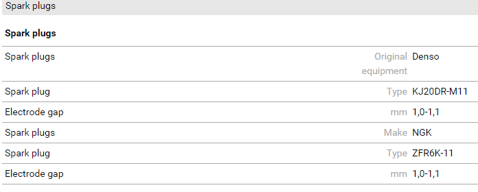

מישהו יודע איזה סוג מצתים מתאימים לרכב ?קניתי בחלקי חילוף מצתים מסוג Denso kj 16 CR 11
ולדעתי הם לא מתאימים.

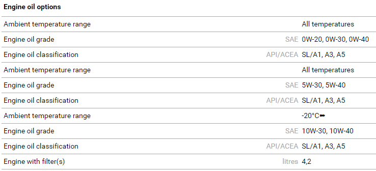

בנוסף איזה סוג שמן מנוע?חצי סינטטי או מלא?

אלו האופציות לפי אוטודאטה:
ההבדלים בין ה-16 ל-20 זה טווח החום, תוכל לקרוא כאן:
http://www.globaldenso.com/en/products/aftermarket/plug/spec/
אלו השמנים. אני הייתי בוחר ב-5W40 סינטטי מלא, כזה למשל:
http://www.justmotor.co.il/products/694057
[ATTACH=CONFIG]426569[/ATTACH]
[ATTACH=CONFIG]426568[/ATTACH]
השאלה היא מה מתאים לפי הוראת היצרן?
