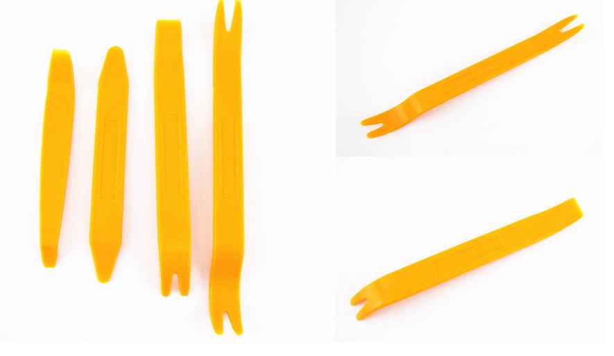

רוצה להעביר חוטים של חיישני חניה, בשביל זה צריךלהזיז את הריפודים הנל.
הם תפוסים למקום עם קליפסים נוראיים, יש איזה טריק לשחרר אותם?
תודה.
בגב של תא המטען ? פשוט מושכים ומשחילים את הבד החוצה מעליהם עם קצת כוח. מאחוריהם תמצא מעין תיבות פלסטיק שזה תריס האיוורור של תא המטען ומשם אפשר להעביר החוטים פנימה לרכב בלי לחורר אותו. כמובן שאחרי הגשם הבא לוודא שלא נכנסים מים משם. גם חוט לחיבור החיישנים תמצא בגב תא-המטען על הרצפה ולא מאחורי הפנס.
