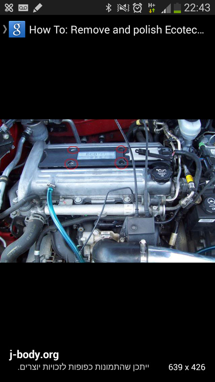

הברגים של המכסה שסתומים ברכב שלי החלידו מכיוון ששכבו בגשם, הכל הורכב כראוי והכל עובד מעולה.
האם ניתן לנקות אותם חיצונית?
רק למען האסתטיקה כמובן, אני מודע לזה שאין שום חשיבות אמיתית לעניין.
תודה.
איזה ברגים מותקנים אצלך ? ברגים בעלי השחרה/השחמה חיצונית או ברגים עם ציפוי אבץ (קשה לי להאמין).
עם מברשת פלדה לא מומלץ לנקות ברגים מכיוון שזה יגרום להורדת החלודה וגם את ההשחמה/השחרה שתפקידה להגן על הבורג בפני חלודה.
אם כבר בעזרת מברשת בעלת סיבים מנילון.
איזה כייף לי :)
ניראה שאלה הברגים שסה"כ מחזיקים את מגן הפלסטיק מעל סלילי ההצתה והמצתים. אתה יכול להוציא אותם ולנקות אותם בחוץ כפי שהומלץ פה ואין לך מה לדאוג שמיכסה השסתומים ייפתח.
