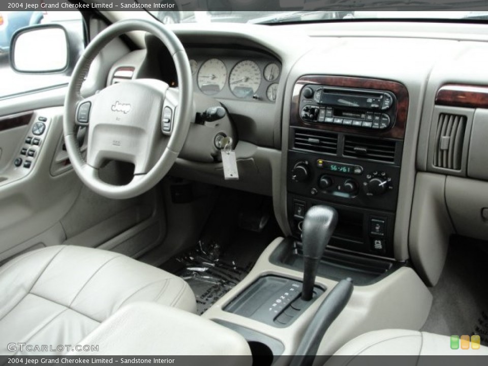

אם המערכת הנוכחית ברכבך נראית כמו בתמונה:
אז הגודל שלה הוא 1.5DIN. מה שאומר שכל התקנה שלא תעשה, בין אם מכשיר רגיל כמו שהוצע למעלה, או מכשיר 2DIN (שרובם יקרים יותר מתקציבך) ידרוש התאמות (=תקציב התקנה גבוהה יותר).
מערכות של 1.5DIN נדירות בימינו. היחידות שהצלחתי למצוא, זו מערכת בסטייל וינטג' משהו (אבל כוללת את כל מה שביקשת בחריגה קלה מתקציבך), ועוד מערכת מולטימדיה עלומת שם. וגם אז לא מובטח שלא ידרשו התאמות.
בשורה התחתונה, לתקציבך, כנראה שתצטרך להסתפק במכשיר "רגיל" ורק לוודא מראש את הליך ועלות ההתקנה.
[ATTACH=CONFIG]384970[/ATTACH]
ישנם מספר המלצות בשרשור למתקינים טובים, כמו לדוגמה בשרשור הזה. או נוספים אם תבצע חיפוש.

כן כרגע ברכב יש מערכת כמו שפרסמת בתמונה.
מה הכוונה ב 1.5DIN ?

DIN בהתייחסות למערכות לרכב הינה מידת סטנדרט למכשירים. דין אחד משמע 180X50 מ"מ, דין וחצי 180X75 מ"מ ו-2 דין 180X100 מ"מ. יתכנו חריגות קלות מאוד בין יצרנים/שווקים שונים.
