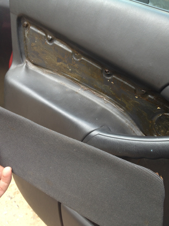

אני מצרף תמונה של מה שאני רוצה להדביק, אשמח להמלצה לחומר טוב חזק ועמיד על מנת להדביק אותו בחזרה
תודה רבה!
זה יהיה לך סלט שלם. כי יש שאריות דבק מגע על הדלת וצריך להסיר אותו ביסודיות, ואח"כ קצת לשייף. ואותו הדבר גם בעץ שבריפוד. ולנקות את 2 המשטחים מהשאריות טוב טוב. (הכוונה מאבק וכדו')
לפי דעתי, אולי, הכי פשוט, תשים 2 ברגים קודחים בצורה דקורטיבית, שלא יבלוט. וזהו.
תנסה רק "לטשטש" את הברגים איכשהו, שלא יהיה מגעיל.
כל סוף הוא התחלה חדשה, העצב הוא סימן שבקרוב תבוא שמחה...
בדר"כ יש תפסנים כלשהם...
אתה יכול לנסות לשייף את הדבק הקיים ולשים עליו דבק חדש, אני לא יודע איך זה יצא אבל אני לא חושב שצריכה להיות בעיה.
הכי טוב תתקשר לחברת פוליסטיק (אשר מייצרים דבק מגע) או לכל חברה אחרת המייצרת דבק מגע ושאל האם ניתן להדביק דבק מגע על דבק מגע.
בכל מקרה, אתה צריך דבק מגע עמיד בחום (לא דבק מגע פשוט), כי בקיץ הטמפ' בתוך הרכב מאוד גבוהה ושימוש בדבק לא מתאים יגרום לדיפון להשתחרר.
לנקות טוב טוב את שתיי משטחים ולשים סיליקון, יחזיק עוד הרבה זמן...
