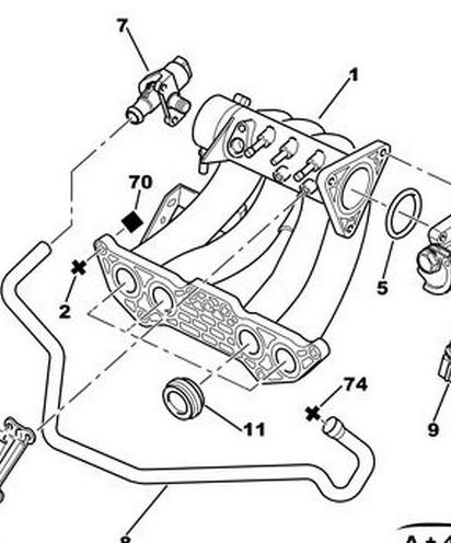

בוקי שם לב נכון: על הסעפת יניקה יש 2 יציאות (פיות), האחת לקניסטר והשניה לנשם מנוע.
בתמונות רואים שהפיה השמאלית שבורה, והחלק השבור בתוך הצינור.

אתה לא צריך את הצינור, הוא בסדר. מה שהוא היה מחובר אליו-שבור.
אוקיי תודה, ומאיפה אני משיג את החיבור הזה/מה השם שלו/מקט..
שם החלק הוא סעפת יניקה. חלק מס' 1 בתרשים, נראה לי שזה לא בדיוק הדגם שלך אבל דומה.
שווה לבדוק אם מישהו יכול לתקן לך את החיבור באופן שיחזיק ולא להחליף סעפת.

קיבלתי את הדבר הבא שהזמנתי :
מעין דבק חזק מאוד, שגם יכול בעזרת אבקה מצורפת למלא גומי חסר וכו'
אטמתי את הצינור לסעפת.
המנוע התקשה להניע, ובמשך 3 שניות בערך נחנק ואז הכל חזר למצב "רגיל"
הבעיה שכל פעם הוא נחנק בהתנעה. גם אחרי נסיעה, עצרתי והתנעתי מחדש והוא התקשה
