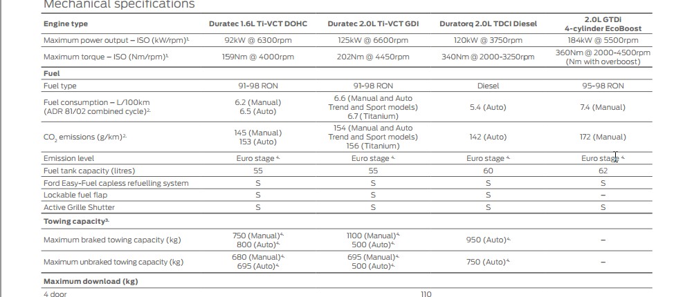

באופן מוזר למדי לא מופיע נתון הספק בכל מקום בו מוזכר קוד המנוע MGDA באינטרנט, גם אם מצוין הספק במנועים האחרים באותו אתר.
סקודה קודיאק 1.5 STYLE
טויוטה יאריס קרוס הברידית
  • תגובות 68
אבל חוץ מישראל לא מצאתי אפילו אישרור אחד ל 170 כ"ס.בישראל כנראה מחזקים את הרכב במקלדת.
האם יש כאן מקום לבקש פיצוי? מאחר וחשבתי שאני קונה רכב בעל נתונים שונים?
מאוד כדאי להם לתקן את האתר שלהם.מאחר ויש הטעיית צרכנים.
האם יש מקום שבודק הספק מנוע בארץ עדיף אזור הרצליה?
מה שבטוח אין 170 סוסים בגלגל.:cry:
תסתכל בלינקים שהבאתי, כן מוזכר 170 כ"ס במלזיה.
ולגבי המפרט באתר הישראלי - יש להם גם טעות ביחסי העברה בגיר.
לפי המפרט הגיר ב-2.0 זהה לגיר ב-1.6, הייתה לי סאגה ארוכה איתם, הם התעקשו שהם זהים
למרות שבפועל הם לא. בסוף אחרי בדיקה נוספת שלהם מול היצרן הם הודו שהגיר שונה ויחסי ההעברה שונים.
זה לא מונע מהם להשאיר את הטעות על כנה במפרט הרשמי..

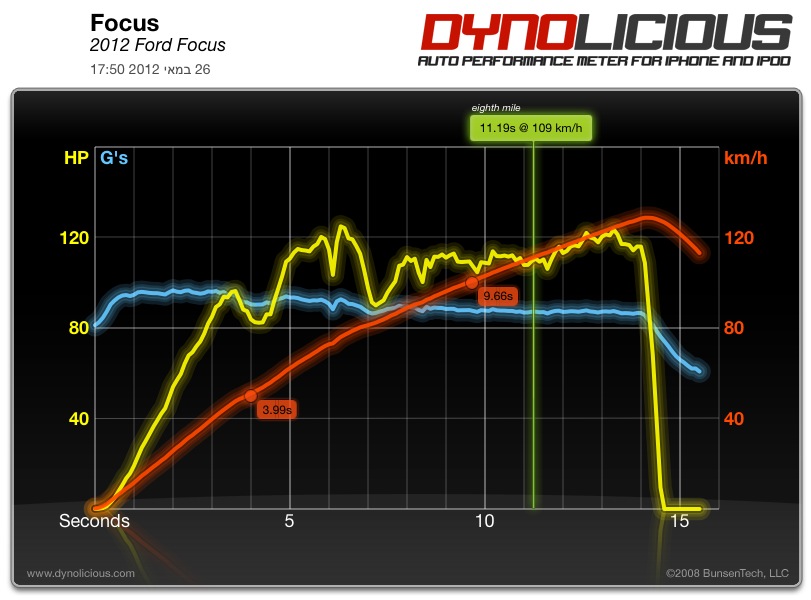

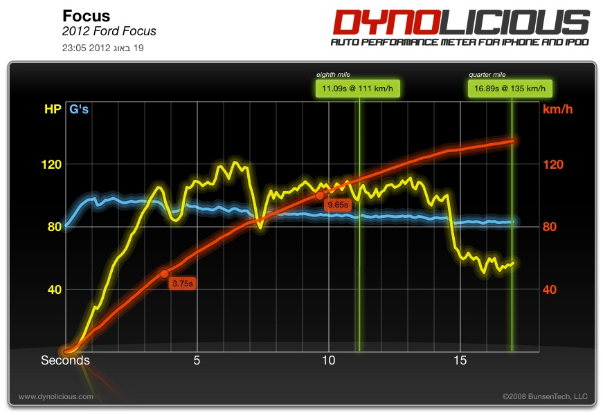

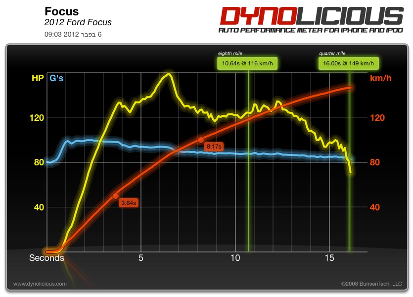

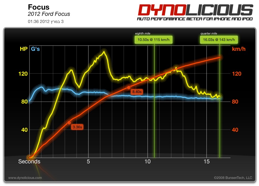

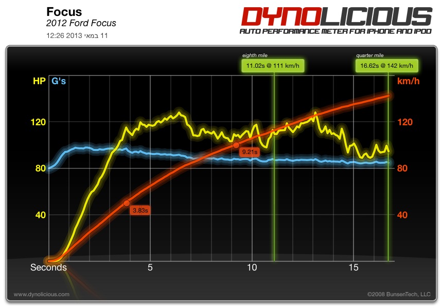

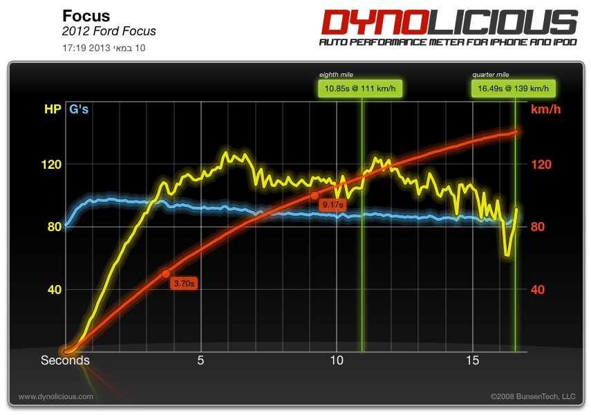

אני מצרף כמה תוצאות מדידה שלי שנעשו לאורך השנה ומשהו האחרונות.
בהתחלה, בחודשיים הראשונים מקבלת הרכב הממוצע היה סביב 8.5.
אחרי כמה חודשים הוא עלה לסביבות ה9.3, ומאז קשה לי מאד לרדת מ-9.
משהו השתנה לרעה, ואין לי מושג מה, אולי הניהול מנוע, אולי הניהול גיר. אבל אין לי ממש דרך לפתור את זה..
ניתן לראות שב'ימים הטובים' כשהשגתי תוצאה של 8.17, ההספק המירבי הגיע ל-160 כ"ס.
בהגדרות של האפליקציה (dynolicious לאייפון) הכנסתי משקל רכב 1480 - משקל עצמי + נהג + דלק, ו-0 הפסדי תמסורת.
בכל מקרה, אביעד מדד גם עם אותה אפליקציה והוא מקבל סביב 8.5 גם. אז לא יודע מה הסיפור עם הקווליר, אבל זה המצב בפוקוס.
