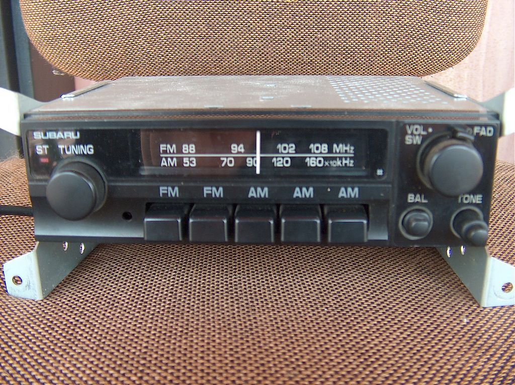

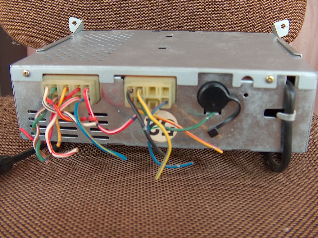

מדובר ברדיו של SANYO. האם מישהו יכול לזהות את חיבורי החוטים לפי הצבעים. 14 חוטים ?.
משמאל לימין
קונקטור אחד:
לבן עם פס שחור
אדום עם פס צהוב
ירוק
חום עם פס לבן
צהוב עם פס אדום
אדום עם פס כחול
לבן עם פס אדום
כחול עם פס צהוב
אדום עם פס לבן
קונקטור שני:
צהוב עם פס אדום
שחור
ירוק
צהוב עם פס כחול
כחול עם פס אדום
בתודה מראש
אריק

מאחר והמכשיר הוא סטריאו, אתה צריך למעשה 4 חוטים בלבד; ראשית, חובה למצוא את כניסת המתח למכשיר.
המינוס הוא דרך האנטנה, לרמקולים ימין ושמאל יש חוט לכל אחד, ואילו ה 0 הוא משותף.
למעשה, למעט חוט המתח, את כל השאר מתצא בדרך של ניסוי וטעייה.

נכון כתוב NEGATIVE GROUND מינוס זה הגוף. לגבי הפלוס נראה לי שאפרק את המכסה ואבדוק את הכניסה למעגל המודפס.
יש עוד 13 חוטים. נניח חיבור לארבעה רמקולים זה 8 חוטים, נשארו עוד 5 ?.
אריק
המכשיר המצולם די משוכלל לזמנו. יש לו יציאות ל4 רמקולים, עם אפשרות כוונות לכל צד בנפרד (בלנס) וכן קדימה ואחורה בנפרד (פדר).
בקונקטור עם ה6 חוטים, יהיה +, -, יציאת + לאנטנה חשמלית ברגע הפעלת המכשיר וכן תאורת הפנל.
בקונקטור השני, יהיו חוטים לרמקולים, + ו- לכל אחד בנפרד. יכול להיות שהמינוס לרמקולים "משותף" אבל יכול להיות גם שלא. מה שמכנים "מינוס צף".
הייתי מתחיל בבדיקה כך:
1.מחבר את גוף המכשיר ל- של המצבר.
2. בעזרת מגלה זרם עם נורה, שקצהו האחד מחובר ל+ במצבר, מחפש עם קצהו האחר בקונקטור הקטן יותר את המינוס הקבוע. סביר שיהיה שחור. בקונקטור הגדול יותר, עובר חוט חוט ומגלה את המינוסים של הרמקולים. סביר שיהיו בשורה אחת ומעליהם הפלוסים של כל רמקול.
3. חבר ארבעה רמקולים לפי המינוס והפלוס שמעליו.
4. לאחר שמצאת את המינוס הקבוע בקונקטור הקטן, חבר אותו למינוס במצבר וחבר את הפלוס מהמצבר לחוט הירוק, סביר להניח שהתאורה בפנל של הרדיו תידלק.
5. חבר את חוט האנטנה.
6. חבר את הפלוס מהמצבר לחוט הצהוב/אדום, זה אמור להיות כניסת הזרם למכשיר ותראה האם בחוט הכחול מופיע + ברגע שאתה מדליק את הרדיו. אם כן, זה החיבור להפעלת אנטנה חשמלית.
מקווה שההסבר מובן ונכון...
בהצלחה.

Answer
SUBARU
Memory (+12v Constant) Red/Green
Ignition (+12v Switched) Blue/Yellow
Ground (-) Black
Illumination
Dimmer
Power Antenna Red/White
Left Front Speaker (+) Yellow
Left Front Speaker (-) Blue/Red
Right Front Speaker (+) White
Right Front Speaker (-) Blue/Black
Left Rear Speaker (+) Yellow/White
Left Rear Speaker (-) Blue/Red
Right Rear Speaker (+) White/Blue
Right Rear Speaker (-) Blue/Black
