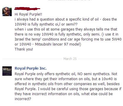

דיברתי עם נציגי החברה בחו"ל, הם אמרו לי במפורש שהם לא מכינים שום שמן שהוא לא Fully synthetic.
סתם שיחה שלי איתם בפייסבוק רציתי לדעת האם השמן הוא באמת סינטטי מלא וזו התשובה שקיבלתי.
אם הם משקרים? זה כבר משהו אחר.... :p

ROYAL-P 10-40 סינטטי מלא.

בדף מוצר, השמן מוגדר בתור שמן על בסיס סינטטי ( Chemical Family: Synthetic based lubricating oil).
אני פירשתי זאת בתור שמן חצי-סינטטי. אם RP אומרים אחרת - אני מקבל את תשובתם ללא עוררין
http://royalpurpleconsumer.com/wp-content/uploads/RP_Motor_Oil_041911.pdfhttp://royalpurpleconsumer.com/wp-content/uploads/RP_Motor_Oil_041911.pdf
הכוונה של "Synthetic based lubricating oil" זה בדיוק כמו במילים - מבוסס שמן סינטטי, ויש גם תוספים בשמן, בעבר היו משתמשים ב ZDDP גבוה מאוד והיום לא, השמן עצמו סינטטי (כפי שנאמר לי) מלא ובדרג SN.
