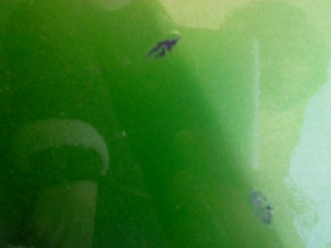

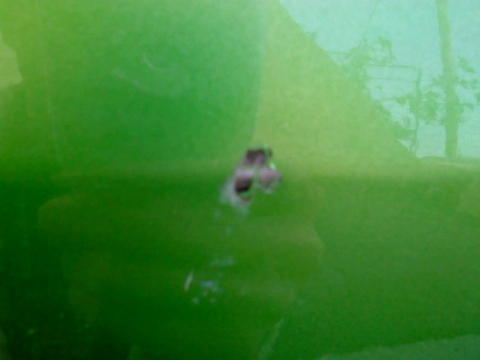

הצפרדע קיבלה פגיעות בדלת כמופיע בתמונות.
מה המשמעויות מבחינת תיקון? שיטות, מחיר משוער וכדומה.
במוקדי הפגיעה הצבע איננו והפח חשוף.
תודה רבה לעונים.

תוצאות הכי טובות זה צביעה מחדש של כל החלק.
אפשר למלות את הרווח עם מרק פחחים ולצבוע מקומית עם ספריי התואם את צבע הרכב, אך רוב הסיכויים שיראו הבדלים בצבע.
צבעי רכב כנראה יוכל לעשות את זה בצורה טובה למדי.
אני אישית הייתי משאיר ככה, הרכב עוד יעבור הרבה מכות ושפשופים במהלך הזמן.
מה הגודל של הפגיעות?
אם מדובר בגודל של עד ס"מ אני לא רואה טעם לצבוע את כל הדלת, שים חומר שימנע מחלודה להווצר ושכח מזה.
Ford Focus estate ; Subaru XV
עד כמה שזה נראה מהתמונות מדובר בפגיעה מפתיחת דלת בגודל של מילימטרים בודדים.
גש עם שתי צינצנות קטנטנות לצבעי רכב, רכוש ממנו בשקלים בודדים צבע יסוד ואת צבע הרכב, ותתחיל למלא עם מיכחול.
קצת סבלנות וכמה שכבות יפות (עם זמן ייבוש בין אחת לשניה) והפגיעה כמעט ותעלם.
אל תצבע את הדלת - במקרה זה זו פעולה שניזקה עולה על תועלתה.
תיקון נעים! :wink:
חברים תודה.
הפגיעות אכן קטנות בהיקפן, בערך ס"מ שניים כ"א.
אני רוצה להמנע מצביעת כל הדלת מבחינת עלות ומשמעויות במכירה עתידית.
אבדוק את האופציות לצביעה מקומית. תודה דורקי.
דיעות נוספות תתקבלנה בברכה.
