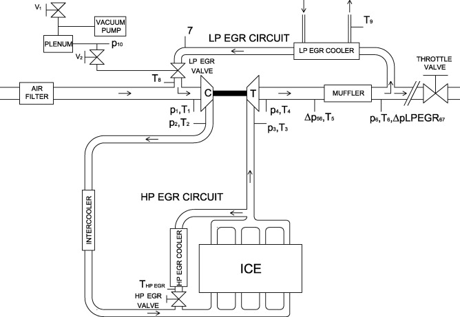

Low-pressure loop EGR is an alternative
חבריי היקרים שלום רב, אני שולח לכם עדכון על דרישות יורי 5 מהיצרנים לצימצום יעיל יותר של ה-NOX כי הדור הישן של ה-EGR HP נכשל במילוי תפקידו ולא עומד בדרישות יורו 5 , היום נשאלתי על ידי מנהל מוסך גדול בעיר על סוג EGR LP לאחר שאמרתי לו מה תפקידה של המערכת החדשה עלה בדעתי לשלוח אליכם את הפרטים הטכניים של מע' זו, לדעתי צריך ללמד את תלמידינו על ה-EGR מהדור החדש לצימצום זהום אוויר:
כיום רוב מנועי הדיזל החדישים מצויידים ב-EGR LP כלומר אי ג'י אר הפועל בלחץ נמוך , ה-EGR החדיש הוא בעל יעילות לצימצום ה-NOX גדולה יותר כי הוא מכניס את הגזים השרופים היישר בכניסה לטורבו בכיוון היניקה והשאיבה של האוויר לטורבו ומשם לסעפת היניקה, את הגזים השרופים מקבל ה-EGR ביציאה של מסנן החלקיקים כך שהלחץ של הגזים השרופים הוא נמוך וגם גזים נקיים מפיח וחלקיקים. ה-EGR הקונבנציונלי עבד בלחץ גבוה כי הגזים הגיעו אליו היישר מסעפת הפליטה וה-EGR היה חייב להחדיר את הגזים השרופים והמזוהמים לתוך סעפת "היניקה" ששם כידוע שורר לחץ גבוה של אוויר המגיע מהטורבו ולכן היעילות של החדרת הגזים השרופים לתוך תאי השריפה לא הייתה מושלמת וכך למעשה נפגעה הפעולה של צימצום ה-NOX כי ה-PICK של החום הגבוה לא נשבר ביעילות הנדרשת . המערכת החדישה היא על פי יורו 5.

בבקשה עוד תרשים של מערכת EGR LP .
אנו רואים ששילבו את שני הסוגים זה עם הלחץ הגבוה והלחץ הנמוך ...מה שבטוח בטוח , מלחמת חורמה ב-NOX
