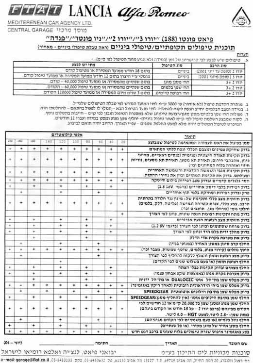

יפה אמרת, בכל אופן אתה תחליף טיימינג פעם אחת במשך הזמן שהרכב אצלך! חבל לקחת סיכון "ולמשוך" את זה...
דרך אגב, בדקתי והיבואן ממליץ להחליף טיימינג כל שלוש שנים או 120K ק"מ. (הקודם מביניהם)
*מצורף קובץ.
רצועת הטיימינג במנוע שלך לא צעירה (בלשון המעטה).
לפי מיטב ידיעתי ההמלצה היא לא 120 אלף ק"מ אלא קצרה יותר. ובכל מקרה, כדי להיות על הצד הבטוח - תחליף את הרצועה בטיפול הקרוב שלך ואל תמתין עם זה יותר מידי. על אחת כמה וכמה אם אתה מתכנן להמשיך ולהחזיק את הרכב עוד כמה שנים.
