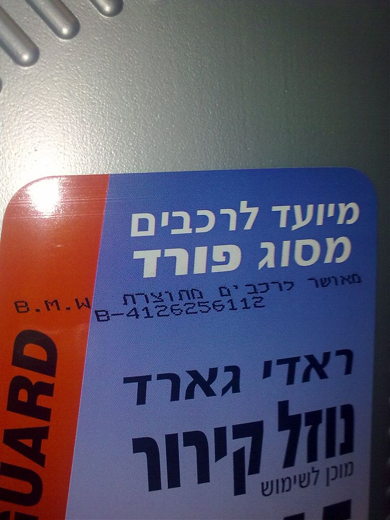

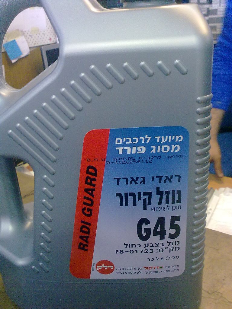

לא יכולתי להתאפק
רצתי עכשיו לשם
זה מה יש
והמחסנאי המסכן לא הבין מה נפלתי עליו.
ומה אני רוצה ממנו.
זה השמן לBMW
וזה המים.
שימו לב, המים מאושרים!
טוב שלא שמו מדבקה: מאושר על ידי וועד הרבנים לארץ הקודש.
אני לא סומך על זה.
עד שאין פלומבה של BMW על מקוריות המים.

את זה אני לא אקנה.
לא משנה כמה תשכנעו אותי.
BMW E36 M40 year of 1992
Autobianchi A112 year of 1979
חחח - הרגת אותי! WOW זה בקבוק עם נוזל כחול!
WTF? יש עליו קצת מידע מה מכיל ? פרטים טכניים? אשכרה מופיע עליו מידע שאפילו לנוזל שמשות זה מבייש.
מה שהכי מרגיז אותי במוצרים כחול לבן זה שפשוט דופקים מדבקה בלי שום מידע טכני- גם ככה הלקוח הדביל הישראלי לא יבין...
הכיתוב שהוסיפו מזכיר את הכיתוב לפני הפסח : "כשר לפסח- לאוכלי קטניות"
עכשיו שוב מצודדי האיכות של ארץ הקודש יקפצו להגן-LOL.
אין מה לעשות- הרמה בארץ מבחינה מקצועית מיתחת לכל ביקורת!. על חטיף שוקולד יש יותר מידע מאשר המוצרים של פז/דלק ושות', ואומרים שאנחנו צריכים ליסמוך עליהם.... :-(.
פותח הדיון אני בטוח שכולם ישמחו לישמוע את התגובה של BMW שתציג להם את הנוזל הכחול הזה- מעניין מה יגידו...
ה-ז-ו-י.:shock:
