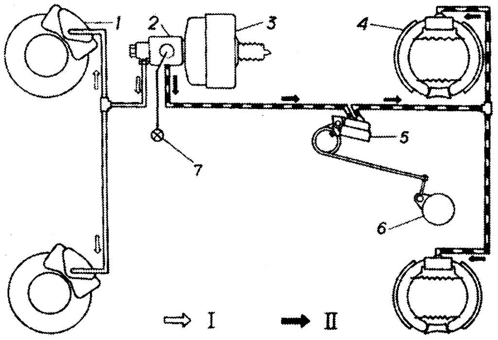

זה ווסת כוחות בלימה לבלמים האחוריים.
משנה את עוצמת הבלימה של הגלגלים האחוריים בהתאם לעומס עליהם.
הרעיון הוא:
א) אם הרכב ריק, אין הרבה עומס על הגלגילם האחוריים, ואסור לבלום אותם חזק, מחשש שהם ינעלו.
ב) במצב בלימה, רוב משקל הרכב עובר קדימה ושוב, יש פחות משקל על הגלגלים האחוריים, וצריך להפחית את עוצמת הבלימה מהם.
החלק הזה מעביר יותר או פחות לחץ למעגל בלימה של הגלגלים האחוריים, בהתאם לגובה של הרכב. הזרוע הקפיצי מחובר למתלה, ושינוי בגובה הרכב ביחס למתלה פותח או סוגר את השסתום בהתאם.
חלק מס 5 בתמונה.
