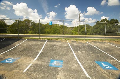

בצילום המצורף, האם כל שלושת החניות חוקיות?
האם לא אמור להיות שלט ליד כל חנייה?
מאיפה הצילום בכלל? לא נראה לי בישראל. למעשה השלט על הגדר נראה אמריקאי (עם כיתוב כחול למטה).
אני מנחש שהשאלה שלך תיאורטית?
נכון השאלה תיאורטית, נפגשתי גם עם סיטואציה דומה כאן בארץ, אינני מוצא כרגע את הצילום.
שהרי אם נאמר ששלט צריך להיות בהתחלה, יוצא מכאן ששלט זה (בצילום) תופס לכל היותר על שתי חניות, זו שמעליה הוא מוצב וזאת שתהיה בהמשך כיון הנסיעה, ובחניה הראשונה מותר להחנות.
