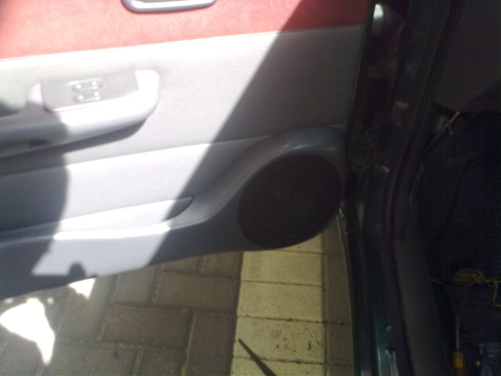

בפונטו שלי זה אמנם עם חלונות חשמל אבל היצרן של התא עם המקום לרמקול הראה תמונות שזה עם חלונות ידניים וזה מתאים.
אתה יכול למצוא כזה חלק באיביי איטליה וגרמניה בחיפוש "fiat punto phonocar".

הפלסטיק הזה שיש באיביי הוא כל מה שצריך, מתקינים עליו את הרמקול (הוא ההגבהה) וזה יוצא בדיוק מול איזה חור בפח שיש שמה בדלת.
אצלי זה נשמע מצויין, גם רעידות אין הרבה למרות שאין לי בידוד בכלל כי זה מחוזק אל הפח ואל הדיפון עם הרבה ברגים והדלת של הפונטו דיי נטולת פלסטיקים.
בקשר לחור בדיפון שכבר יש לך, אם הוא במיקום שונה אז כמובן שתצטרך גם להשיג דיפונים מפירוקיה כדי שזה יראה טוב.
בקשר למשלוח אני בכלל לא בטוח שיש לזה משלוח לארץ, אני שלחתי למישהו בגרמניה. אז החלטה שלך אם שווה לך להשקיע את ה500-600 שקל שזה עולה והלוגיסטיקה של להביא את זה לארץ איכשהו. אבל התוצאה בהחלט שווה את זה כי עכשיו הפונטו שלי היא כמו כל אוטו נורמלי ומודרני מהבחינה של האודיו.

מה שעשיתי כשהיתה לי פיאט זה להכין טבעת הגבהה מעץ, לרפד אותה בלבד או בסקאיי ולחבר אותה לדיפון ועליה יושב הרמקול.
אפשרי להכין את הטבעת כך שאחרי קיבוע הרמקול ניתן לשים בד אקוסטי.
