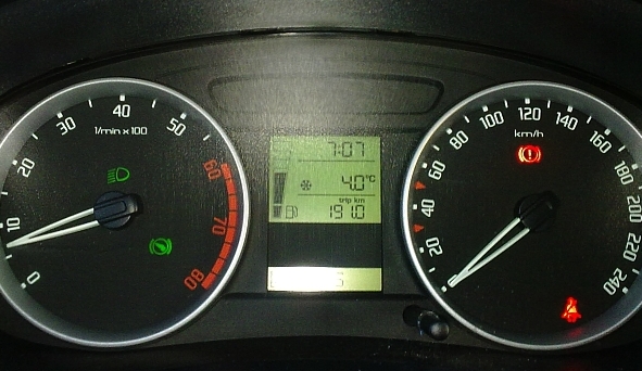

לפני כמה ימים אני נוסע בתוך העיר על 50 קמ"ש, פתאום אני שומע צפצופים מהלוח שעונים, אני מסתכל ורואה שנדלקה נורת שלג - על הצג מופיע שיש 4.0 מעלות והתצוגה מהבהבת... ברגע הראשון ששמעתי את זה נבהלתי, לא ידעתי מה זה צריך להיות.

אגב ההתראה על טמפרטורה נמוכה אינה שטותית בכלל. תופעה שלא נפוצה בארצינו, אבל בטמפרטורות מתחת ל-3 מעלות צלסיוס, פני הכביש נוטים לקפוא במיוחד על גשרים. תסכים איתי שעדיף להיות מופתע מזמזם ולא מאיבוד אחיזה פתאומי של הצמיגים, במיוחד שאין לנו צמיגי חורף בארצינו.
