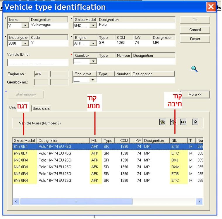

ברישיון הרכב וגם בטופס הרכישה של הרכב מצויינים פרטי הדגם המדוייקים לדוגמא: 6N20V5 או 6N20X5 על סמך מידע זה ניתן לדעת במדוייק איזה קוד תיבה שודך למנוע לפי ELSA.
ראה דוגמא מצורפת.

קוד הדגם הראשי הוא לדוגמא 6N2 מציין באיזה רכב מדובר
והאותיות שאחריו נותנות את התאור המפורט של אותה מכונית
לדוגמא רמת גימור , סוג תיבה , סוג מנוע ומאפיינים יחודיים אחרים .

מאפיינים ייחודיים כגון: סוג מערכת הבלמים או דגם מערכת הבלמים קרי דיסק/קאליפר/רפידות,סוג הרדיאטור,מערכת מיתלים ניתן לזהות לפי מספר "PR" המודבק ברכב וגם בספר הרכב.
קוד הדגם הוא למעשה קוד המכירה כפי שהייצרן מכנה זאת אינו מגדיר את כול המאפיינים של הרכב.

קוד הדגם שלי הוא 6N20W3 לא טעיתי אבל בכל מקרה כבר מצאתי את המספר הסידורי של הגיר שלי והוא ETB.
אני לפני קנייה של גיר מפירוק לפולו שלי ,רציתי לשאול כיצד אוכל לזהות את השנה של הגיר שרוצים למכור לי?
ידוע לי היכן מוטבע קוד הדגם המורכב מ 3 אותיות באנגלית ואליו נוספים עוד הרבה מספרים השאלה היא איך אני מזהה את שנת היצור של הגיר אם הדבר אפשרי בכלל ?
בתוכנה שיש לך אפשר לשים מספר סידורי של הגיר ולדעת את השנה שלו ? :shock:
מה ההבדל בין ה ETB לאחרים הרי שאר הדגמים גם מתאימים לרכב שלי לא ?
