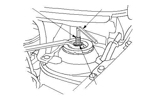

ההנחיה הגורפת לענייני סגירת אום הבום העליונה היא לעבוד עם כלי שמחזיק את הבולם שלא יסתובב (אלן פנימי, טורקס או בוקסה מיוחדת) ולסגור את האום לפי מומנט.
סיבוב מוט הבולם, כפי שתארת שהמכונאי עשה, שוחק את האטם של הבולם, אך לצערי ראיתי מעט מאוד מכונאים שסוגרים בולם בצורה תקינה.
הנה דוגמא מהונדה: Honda SHABbb.jpg
