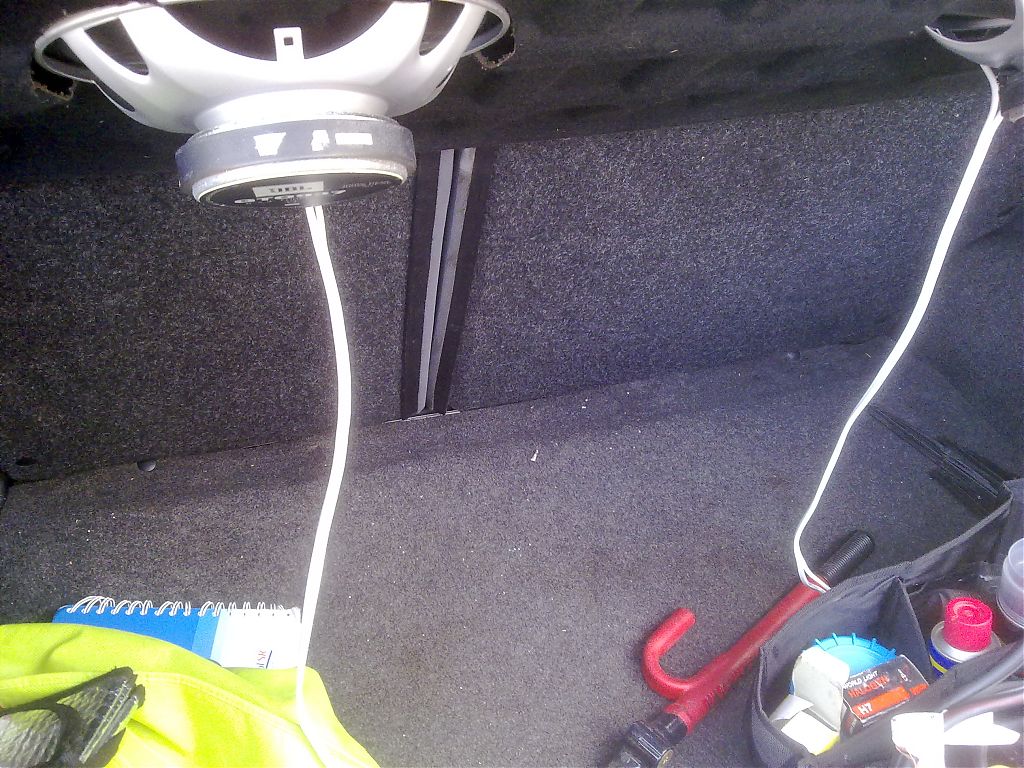

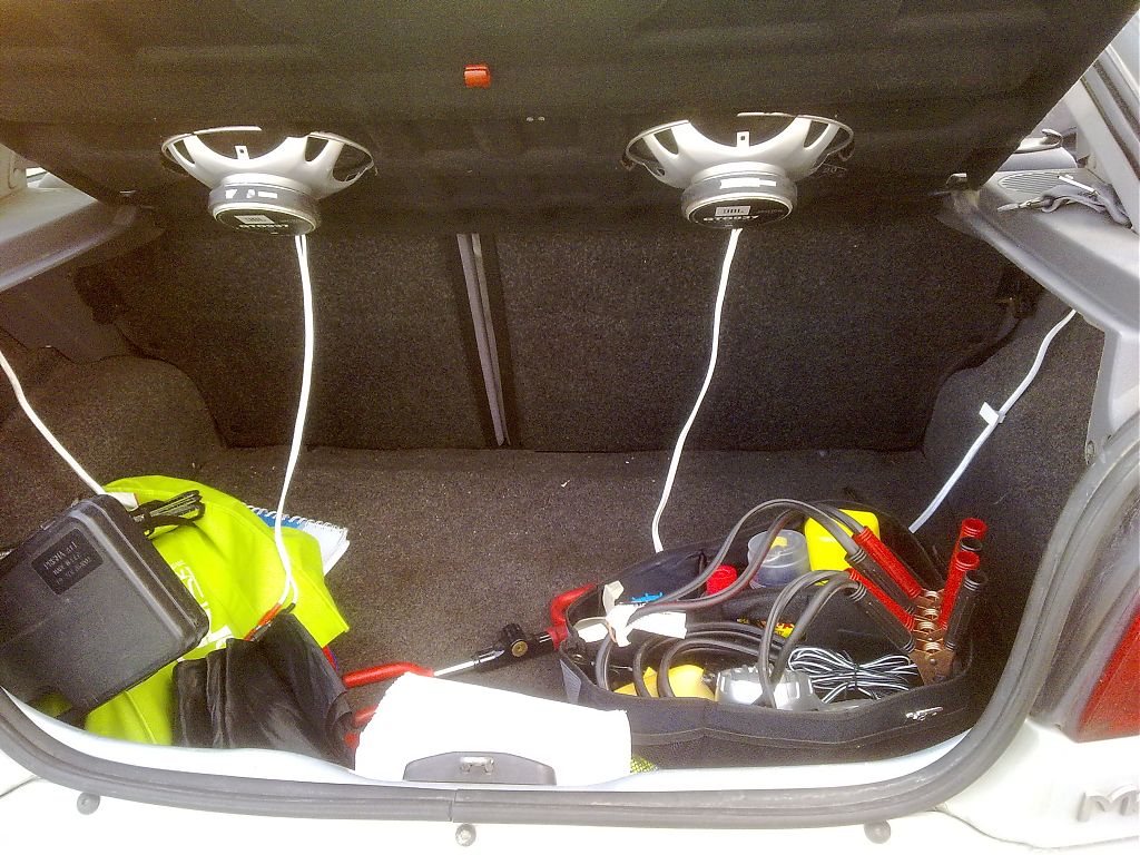

אני מתחיל לאט אבל בטוח את הפרויקט הראשון שלי .

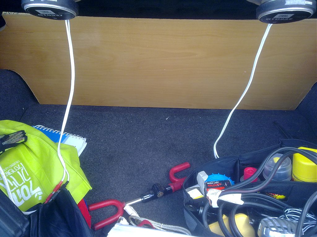

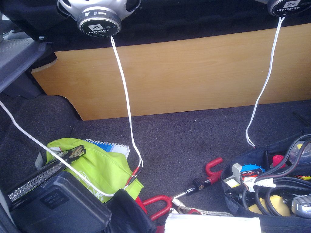

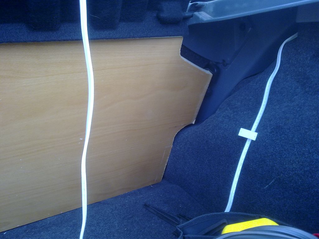

הפרויקט כולל בניה בתא מטען של פלטת עץ שתשב על הגב של הכיסאות ועליה ימוקמו המגברים .
את הפלטה כבר חתכתי נשאר רק לצפות בבד לבד , לתכנן איפה יעברו החוטים והיכן ימוקמו המגברים.
בנוסף אני יבנה רצפה לתא מטען במקום הבד המעפן שקיים כרגע עם חיתוך של עיגול מרכזי לשליפה מהירה ונוחה של הגלגל הרזרבי .
כמובן שהכול ירופד כמו שצריך בבד לבד וכו'.
השאלות שלי הן :
1. את הלבד איך כדאי להצמיד לפלטות ? עם דבק נגרים ( הלבן ) , דבק מגע או משהו אחר ?
2. הייתי מעוניין להשאיר אפשרות לשליפה מהירה של הפלטה למקרה שאצטרך להוריד את הכיסאות בשביל התא מטען או משהו כזה .
איזו אפשרות או איך אני יכול לעשות זאת בעצם ? כלומר בלי להבריג את הפלטה ישירות לכיסאות .
