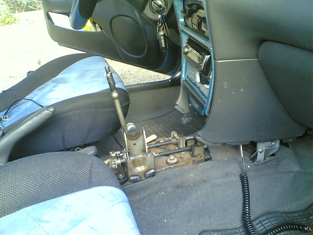

בתור אחד שנוסע ונוהג להטעין את הפלאפון שלו בזמן הנסיעה, נמאס לי לראות את המטען יושב במצת ותופס לי אותו לדבר שבאמת צריך (למשל חיבור GPS וגם פלאפונים של אחרים תוך כדי נסיעה וכ"ו...).
החלטתי לקנות מתאם כמו מטען ולחבר אותו ברכב במקביל למצת בתצורה כזו שהמצת חופשי למה שרוצים ובלי קשר יש מטען בילט-אין בתוך הרכב, תמונות לשיפוטכם:
הפרוייקט עצמו לא מפוצץ וסיפור של שעה+ סך הכל, לקח הכי הרבה זמן להיכנס מתחת לכל אזור הדשבורד ולהוציא את החוטים משם.
מימין לשמאל:
- הקונסולת רצפה מפורקת ונמצאת מחוץ לרכב.

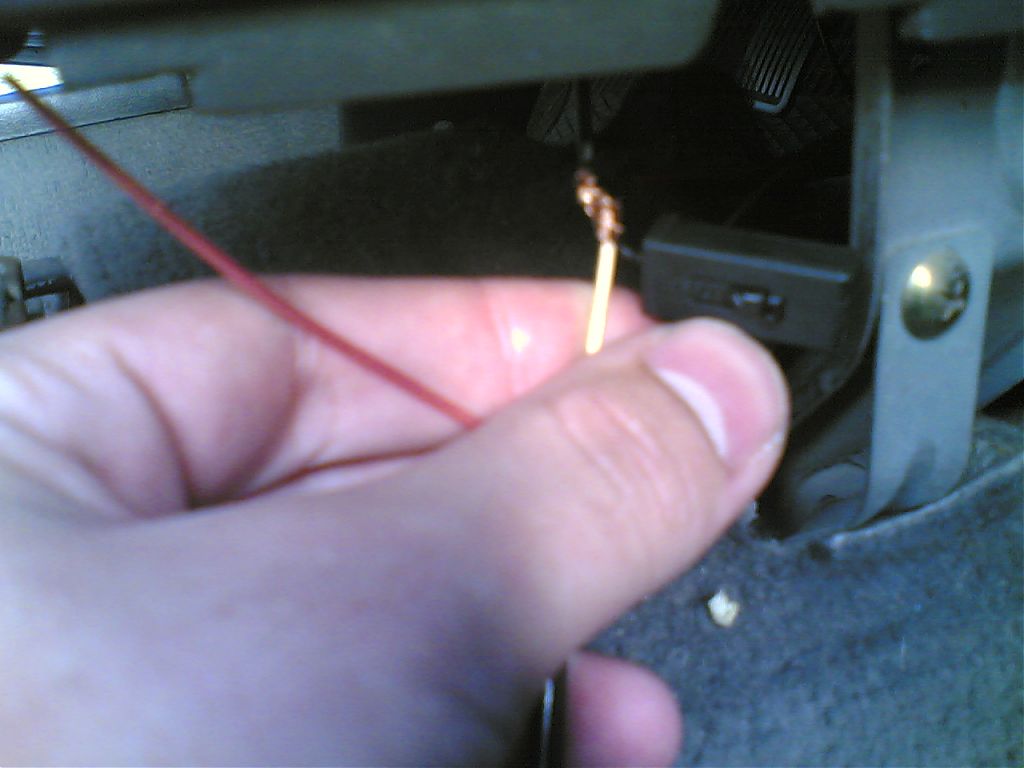

- משכתי חוטים והתחלתי ללפף אותם, בנוסף רואים את אחד הקונקטורים (השחור) שמתלבש על המצת עצמו.

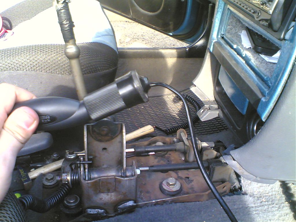

- רואים את המתאם ובתוכו יושב כבר המטען של הפלאפון עצמו.

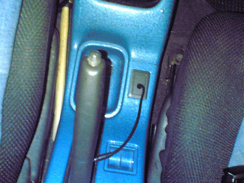

- התוצאה הסופית, עשיתי חור בפלסטיק ומתוכו יוצא הכבל של המטען, הכבל עצמו מוכנס כמעט כולו פנימה חוץ מהראש, שרוצים להטעין מושכים קצת את הכבל כמו
שנראה בתמונה ומחברים את הפלאפון, הפלאפון עצמו יושב שם בתא הקטן מתחת לבלם-יד (בקולט GTI הפלסטיק השחור שממנו יוצא הכבל משמש ככפתור, למשהו אין
לי מושג למה)
אוהד.
אחלה, רק חשוב להזכיר, מי שעושה את זה, מומלץ למשוך + אחרי סויץ' (אפשר לבדוק מתחים עם נורת ביקורת).
כמו כן חשוב מאוד לשים פיוז בערך 5 או 10 אמפר על ה + ע"מ שלא יהיה קצר.

TAL-H: שאחליף את הפלאפון זה ממש פשוט, פירוק של הקונסולת רצפה (סיפור של 3 דקות עם 5 ברגים) והחלפה של המטען מהפלאפון הזה לפלאפון החדש, אפשר לראות בתמונה 3 שיש את המתאם המיוחד שקניתי ויש את המטען הרגיל (שיושב בתוכו) שקניתי באחת החנויות הסלולר שמתאים לפלאפון שלי.
