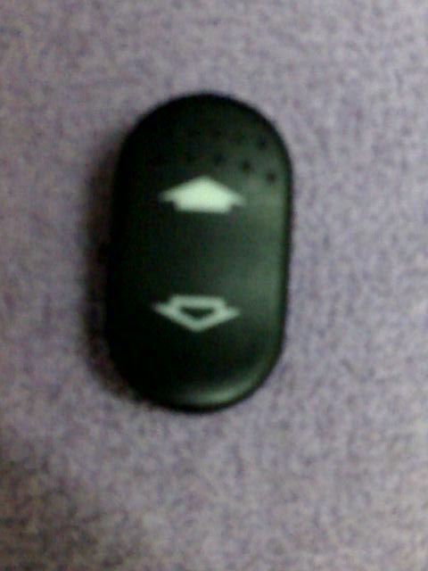

לאחר זמן מה שאני רוצה לפרק את מתג חלון החשמל
בדלת הימנית מהנהג כי הוא פעם ופעם לא עבד החלטתי שזה הזמן
בקיצור,ידעתי שהמנגנון תקין כי הוא עובד אם מפעילים מדלת הנהג
ולכן פירקתי את המתג וראיתי שהפלסטיק הפנימי שיושב בתוך הפלסטיק החיצוני
שעליו לוחצים לא יושב טוב כי שבורה לו רגל אחת ובגלל זה לא הפעיל טוב
את החלון, מדובר בפורד פוקוס 2001 .

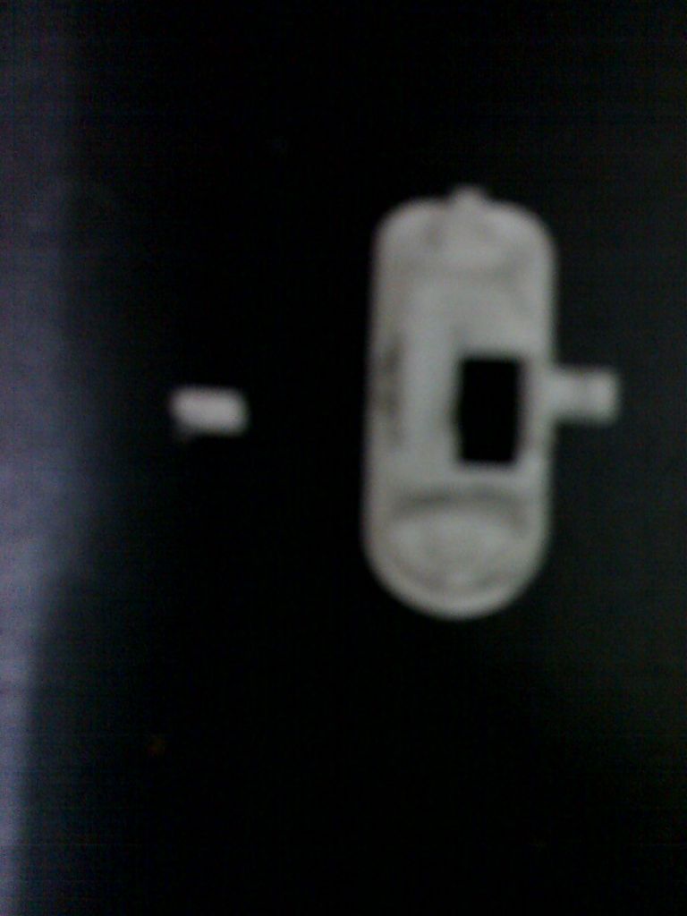

מצולמת גם את הרגל השבורה שהיתה שם בפנים.

בכל מקרה אם אין לך כח ללכת לחפש ואתה רוצה לתקן לבד, אז תנסה להדביק עם דבק 3 שניות , ואם תצליח אז תמרח מסביב גם קצת אפוקסי, (אבל ממש קצת כדי שזה לא ידפוק את הציר וימנע ממנו להסתובב)
אם לא תצליח לתקן בצורה הזו, אז תנסה לחפש חלק אחר.

היכן שנשברה השן הקטנה, קדח חור קטן, והכנס (קצת בלחץ) קיסם שיניים/חלק פלסטיק מתאים ועמיד, חתוך אותו לאורך המתאים, ואז שים דבק (פוקסיפול זה אחלה) , שים לב לשים מעט דבק בצד שמשמש כציר.
עשיתי זאת לתריסי מזגן בקליאו שהיתה לי, עבד יופי.

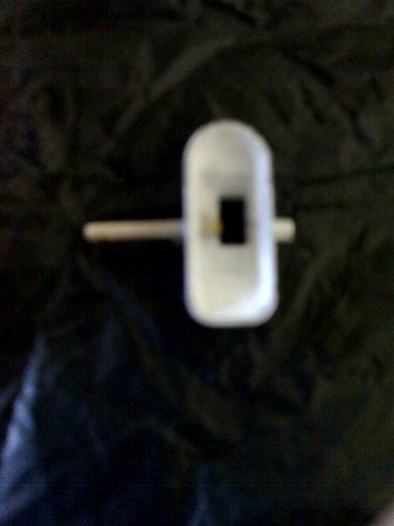

בסוף החלטתי לתקן אותו,היה בעייתי לעבוד עם הרגל השבורה
ולחבר אותה שלא תזוז בעתיד אז חיממתי מברג שפיץ חד במקום לקדוח
כי זה עדין שם וחוררתי בעדינות ובמקום הרגל השבורה הכנסתי מיד קיסם
(כמו שכתב erezfed ) לפני שיתקרר הפלסטיק וכך הוא נתפס קצת
והוספתי 3 שניות כדי שלא יזוז בכלל ולאחר הייבוש קצצתי את הקיסם
לאורך הרצוי וחיברתי את המתג למקומו בדלת,בהתחלה הוא היה בעייתי עבד לא עבד
למרות התיקון,בדקתי וראיתי שיש קצת רווח בין המתג למגעים ורק אם לוחצים ממש חזק
החלון עובד יפה אז פשוט הוספתי חתיכת קרטון קטנה ומסודרת שיהיה יותר לחץ
והכל הסתדר, נכון לעכשיו עובד יפה :-) שימשיך כך.
תודה לכל העוזרים!!
תמונה ממהלך התיקון-הקיסם לאחר הדבקה.
