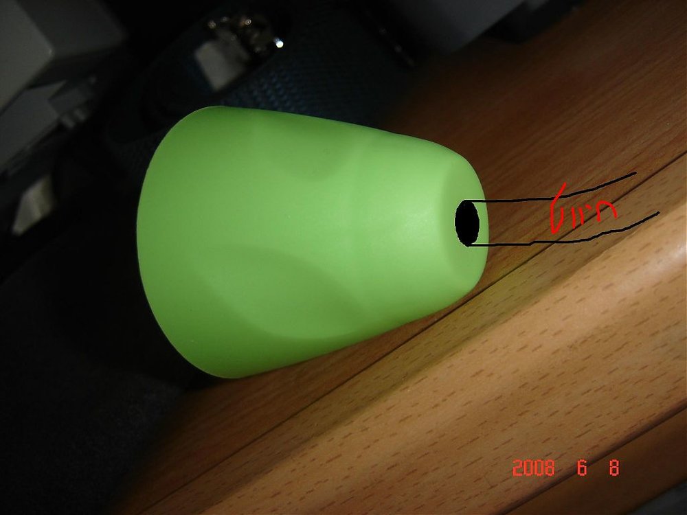

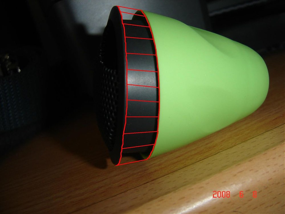

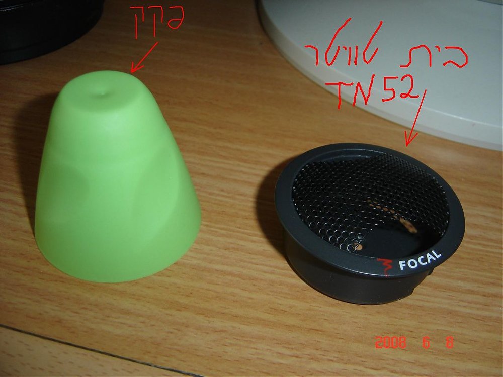

טוב אז ככה יש לי רעיון להתקנת הטוויטר שלי השאלה שלי היא:
תסתכלו שניה בתמונות יש תמונה בה בית הטוויטר נמצא בתוך הפקק ויש חלל מסומן באדום שצריך למלא.
באיזה חומר אני יכול להשתמש כדיי למלא חלל זה בצורה נקייה, חלקה וקלה.
החומר אמור לתפוס פלאסטיק כך שבונדו ופולאסטר לא יעזרו כאן ממש.
לבסוף אני מתכוון לרסס את כל ה"בית" המוגדל בצבע שחור כמו הבית המקורי.
הבית החדש של הטוויטר יותקן על סטנדים קטנים על הדש.
תודה רבה מראש.

בונדו ובעיקר פוליאסטר עם סיבי פיבר בהחלט יכולים להתאים . תדאג לחספס (ממש לסרוט) את הפלסטיק שעליהם אתה רוצה לצקת וזה יתפוס.

בונדו הרבה פחות מסוכן למגע מאשר פוליאסטר ובכל זאת מומלץ לעבוד עם כפפות .
מבחינת חוזר הוא מספיק חזק וגם מבחינת חום לא צריכה להיות בעיה.

למה טון? זה בדיוק 1/8 פקק בונדו (רק הרווח הנראה בסורגים אדומים בתמונה)
וגם ככה זה פלאסטיק קל מאוד, קצת משקל לא יזיק בכלל [=
