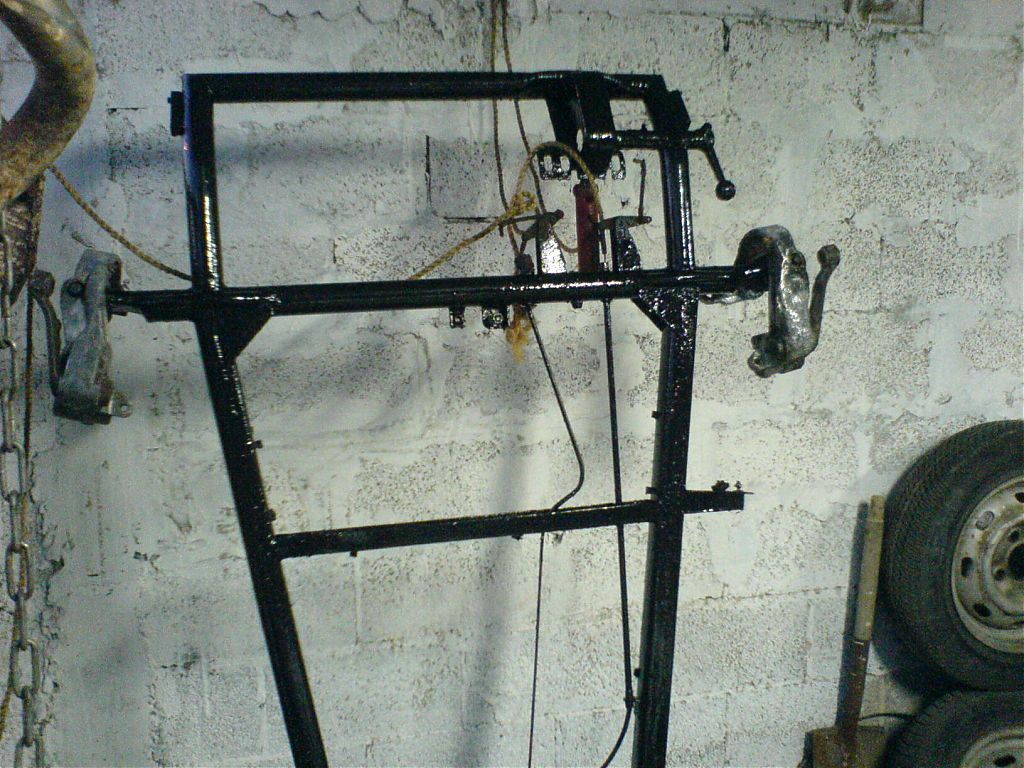

ניקיתי שוב את השילדה וצבעתי אותה בהמריט
והנה התוצאה
תודה דורון

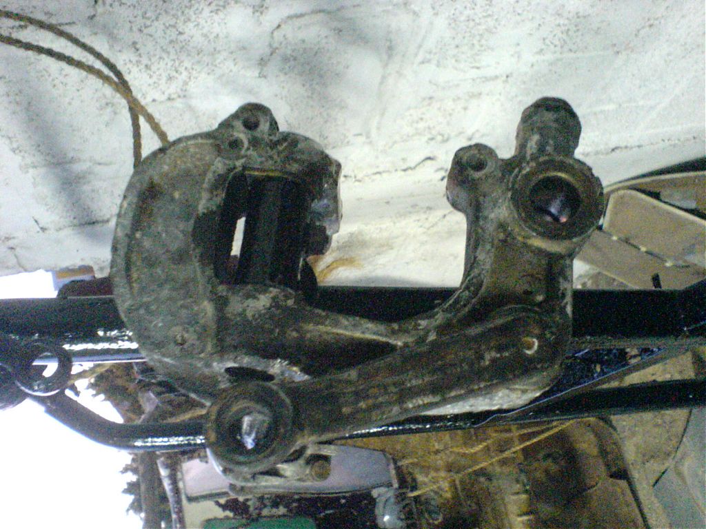

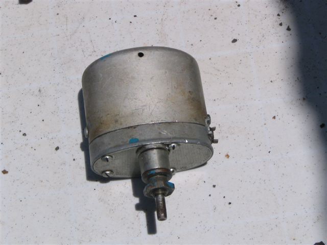

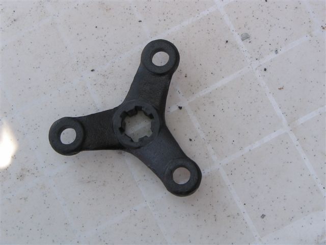

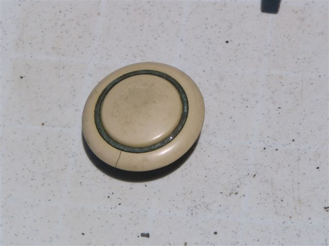

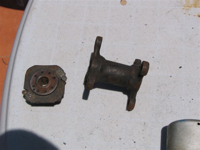

עדכון להיום
חלקים מגיעים מי ברכב מי ברגל ומי בגמבו:)
היום הרכבתי את נבה של הגלגל השמלי הוא לא במצב בכי טוב אבל זה מה שיש לי עכשיו עד שנקנה משהו אחר
השילדה עברה שכבה שניה בהמריט וגם כמה חלקים שהגיעו השבוע והיום
