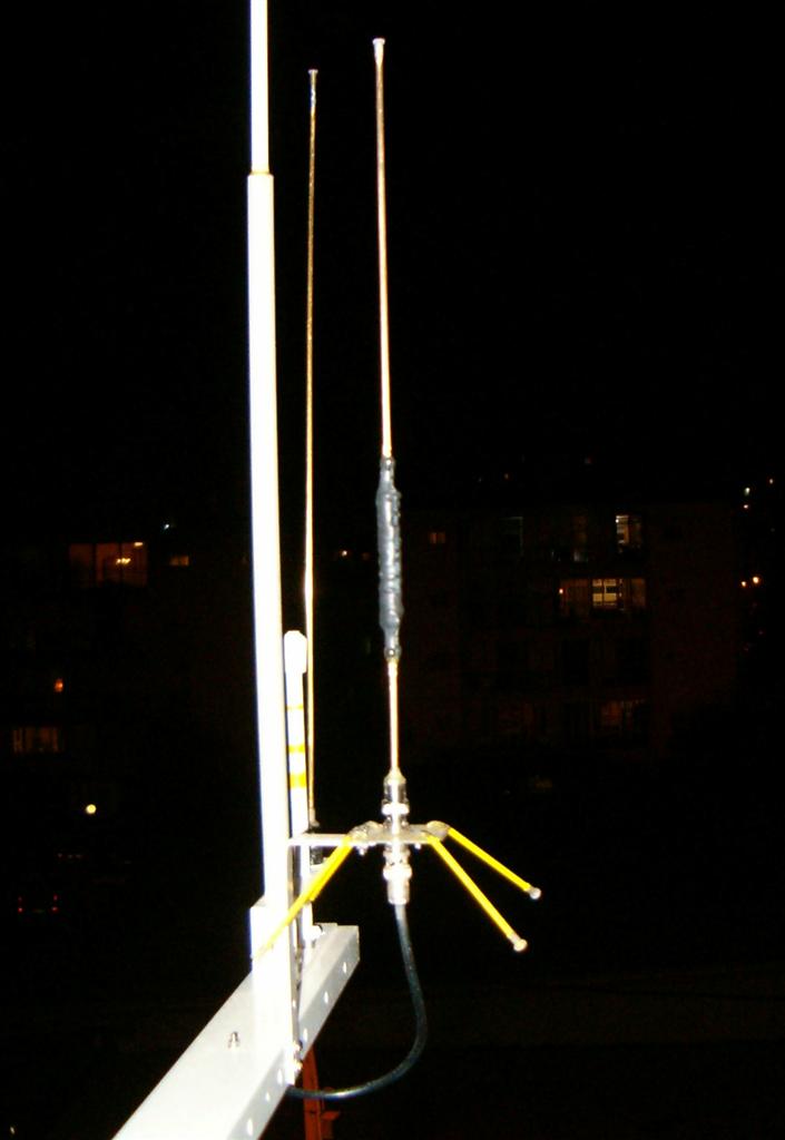

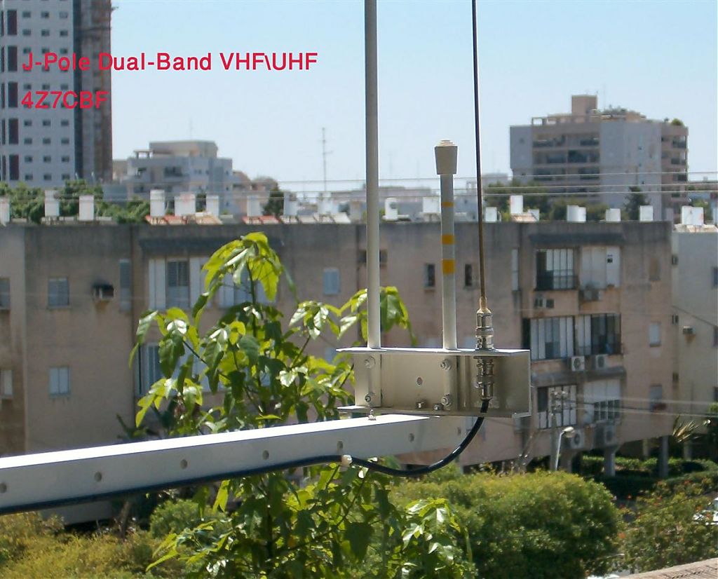

מצורפת תמונה של האנטנה שלי..

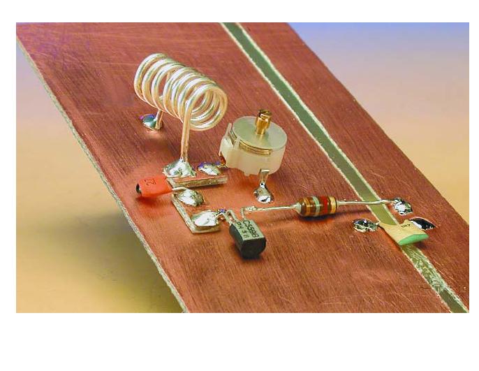

מעגלי RF במיוחד בתחום ה-UHF לא בוניים על לוח בנייה אלה רק על מעגל מודפס עם משטח ארקה. למה ? אתה חייב סיכוך טוב וארקה מצויינת אחרת כול רכיב RF כמו מתנד או טרנזיסטור RF שלא מסוכך היטב יגרום לך לרעשים וטעויות במדידות שלא תדע מאיפה זה בא לך.
אם אתה מחפש שיטה קלה לבנייה מעגלי RF נסיונים אני ממליץ על השיטה הנקראת Ugly. השיטה מהירה ויש לך משטח ארקה גדול ונוח לעבודה.
ראה צילום של השיטה.

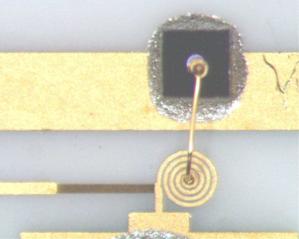

להלן תצלום ע"י מיקרוסקופ של חלק מזערי ממעגל פרוייקט הגמר שלי. (מבוסס מיקרוסטריפ)
בלי מיקרוסקופ, פשוט לא ניתן לראות אותו !
גודל כל המעגל יותר קטן מציפורן הזרת.
בשביל לבנות את המעגל הזה היה צריך , מלבד תכנון הרכיבים מאפס (קבלים, סלילים ונגדים מודפסים) כולל בחירת החומר מהם יהיו עשויים ומימדיהם ,ביצוע סימולציות אינסופיות, עריכה וכו',
היה צורך בלא מעט מעט תהליכים כימיים. למעשה ייצרנו את המעגל בארה"ב והעלות שלו היתה כמה אלפי דולרים ליחידה.
מה שאתם רואים שם דרך אגב, זהו סליל ספיראלי שאני תכננתי. הוא המקביל בRF בתדרי המיקרוגל של סליל רגיל באלקטרוניקה רגילה. הריבוע השחור הינה דיודה אשר חוברה אליו באמצעות בנד, וכל זאת בהדבקה מיוחדת (אין מלחם שיכול להלחים כזה גודל מיקרוסקופי)
הלוואי שהייתי יכול להראות לכם את כל המעגל כדי שתבינו כמה הוא קטן :)
