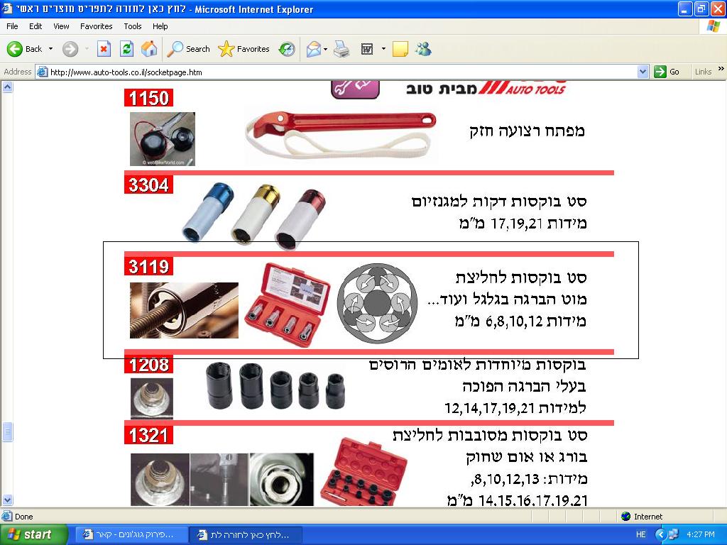

מישהו יודע לשם מה המכשיר הזה ? האם זה לא מיועד לחליצת הגוגונים בצורה אלגנטית ?
במכשיר ניתן לסובב את הידית ולתפוס את הבורג בחלל האמצעי.
