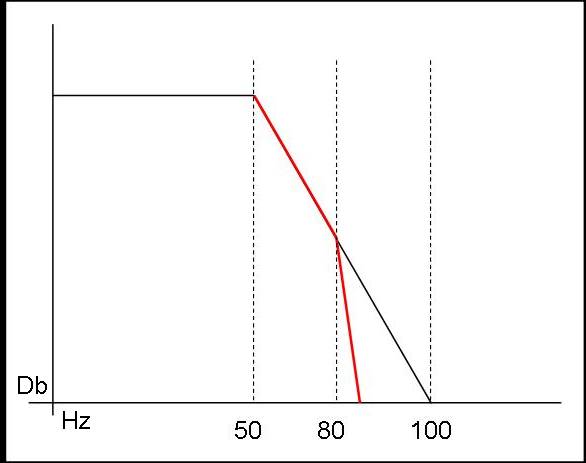

העליתי מול אביב (חבר בפורום) שאלה בעבר, שנורא העסיקה אותו:
"במידה ומכוונים את המגבר לחתוך את סאב (לצורך העיניין) מ-50Hz וב HU לחתוך את הסאב מ-80Hz - לפי מה יחתך הסאב ? מה בדיוק קורה במצב כזה ?"
אביב חזר אליי אחרי בירורים בפורום בחו"ל, שהחיתוכים יתבצעו לפי הפרמטר שנחתך מוקדם יותר, ז"א במקרה שלנו, הסאב יחתך לפי המגבר ולא לפי ה HU.
בנוסף נאמר לו כי רצוי לשים את אחד משני המכשירים (HU/מגבר) על Flat, ולכוון לפי אחד מהם.. (ז"א אם שמנו את המגבר על פלאט אז לכוון עם ה HU את המערכת ..)
אשמח לקבל את דעתכם על דרך זו של הכיוונים, והאם זה נכון מה שנאמר לו בכל הנוגע לחיתוך התדרים.
חוץ מזה אשמח לשמוע על הדרכים שבהם אתם משתמשים לכיוון המערכת.
בתודה מראש, אבי.

אישית אני זוכר שלפני כמה זמן מישהו פה פירסם על זה מאמר. בכל מקרה תפעיל טיפה הגיון.
אם אתה חותך סאב, דהיינו באמצעות LPF גם בHU וגם בAMP אז הרי דוגמה:
HU - 80 HZ
AMP- 50HZ
בוא נעשה את הדרך שעושה הסיגנל:
ראשית הוא עובר מהHU כי שם הוא נקרא לראשונה ואז שהוא יוצא מהHU הוא כבר חתוך על 80 HZ אז ז"א שאם נקרא לסיגנל sig אז sig
עם HPF זה כמו שאומרים SAME SAME BUT DIFFERENT.
דוגמה לחייו של אות בשם sig שעושה את דרכו בין HPF למיניהם:
HU-125HZ
AMP-80HZ
שהוא יוצא מהרדיו הוא כבר חתוך על sig>125HZ ואז שהוא מגיע למגבר ונחתך על 80 בעצם המגבר לא עשה כלום כי אין לו כבר מה לחתוך, אין כלום בין 80-125.
אם זה היה הפוך אז:
HU-80HZ
AMP-125HZ
יוצא מרדיו sig>80HZ, ואז שיוצא ממגבר המגבר חותך אותו שוב על sig>125HZ.
מקווה שמשהו מובן מכל זה.
רותם (=
***עריכה>
עלה בי הירהור לגבי מה שאני בעצמי רשמתי הרגע. זה נשמע לי הגיוני ביותר אבל אולי אני טועה.. אם LPF חותך את התדרים מתחת למה שאתה מגדיר לו 125HZ/80HZ/50HZ אז אתה רק חותך אותו בקצה העליון, אבל מה בעצם מונע מהסאב לקבל צלילים ב16HZ לדוגמה אם זה שיר מאוד מיוחד.. סתם לצורך ההדגמה? אני מניח שפשוט מה שהסאב לא יודע לנגן הוא לא ינגן אבל עדין זה נשמע לא טוב לנסות לגרום לו לנגן דברים שהוא לא יכול. בקיצר אני אשמח אם יענו לי על זה גם. תודה
רותם

אנדרוחה> היה נחמד אם היה שמות לצירים כי אני אישית לא מבין מה זה אמור להביע כל כך חוץ מזה שציר X זה תדר כלשהו. תודה.

תודה רבה לחבר המשרטט (למרות שלא הכי הבנתי מה קורה בשרטוט שלך..)
