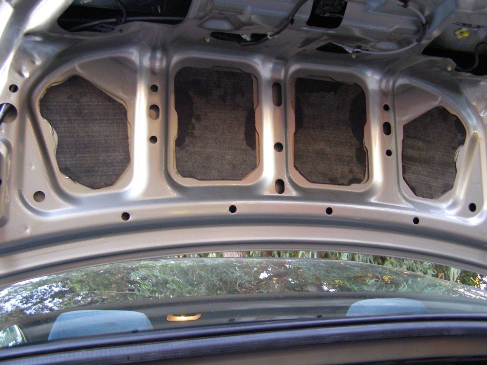

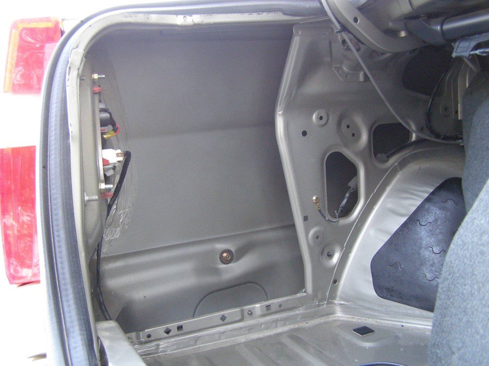

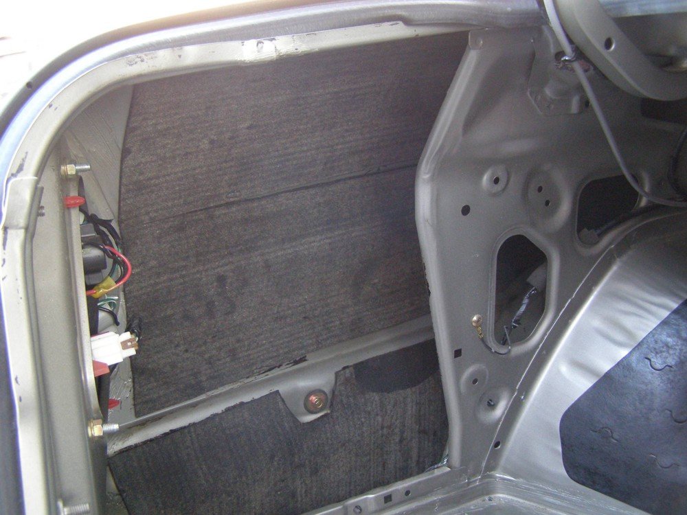

:lol: בכיף! יש חומר לאיטום שנמכר בחנויות של חברת פז קר. הוא נקרא "יריעות ביטומניות לאיטום". מוכרים אותו בגלילים של 1.2X10 מ'! עלותו 200-250 ש"ח. הוא מאוד דומה לדיינמט הלא דק. כמובן שהוא בא ללא דבק, אין לו את השכבה עם הדבק כמו שיש לדיינמט או קאדנס. אבל לפי דעתי זה שווה. אם תעשו חשבון, קיט ל2 דלתות עולה בסביבות ה400 ש"ח. ובעזרת אותו גליל של 10 מטר ניתן לאטום כמה מכוניות (כולל דלתות, בגז'). לגבי מקומות מכירה אני לא יכול להגיד בדיוק, אני מכיר חנות בחולון, בשאר הערים אני לא יודע. אבל ניתן למצוא אותם בקלות כי החברה מאוד מוכרת בשוק כבר המון שנים בתחום האיטום.
אם מישהו יקנה, אני מסביר איך מדביקים אותו. יש על היריעה הזה ניילון, ובכדי להוריד אותו (חייבים להוריד) צריך להרטיב עם אציטון או טינר, טרמפנטין... ותוך כדי להוריד את הניילון. לא צריך להוריד ת'ניילון של כל הגליל (אני מקווה שזה ברור), חתכתם חתיכה, מורידים ניילון. לוקחים דבק מגע, מערבבים אותו עם מדלל, אני אישית שמתי ליטר דלק 95 ל 0.7 ליטר דבק מגע. מורחים את הדבק החדש שהכנו נותנים להתייבש 100 דקות ומדביקים. אני התפלאתי שהוא מחזיק כל כך חזק. כמה דקות אחרי שהדבקתי נסיתי להזיז, לא הצלחתי... יהיה סרחון באוטו איזה כמה ימים, העבודה לא ממש נקיה, אבל זה שווה!
