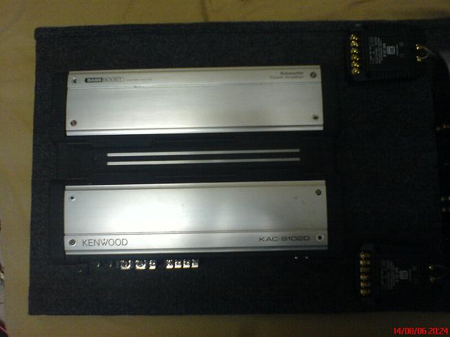

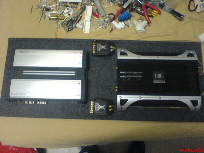

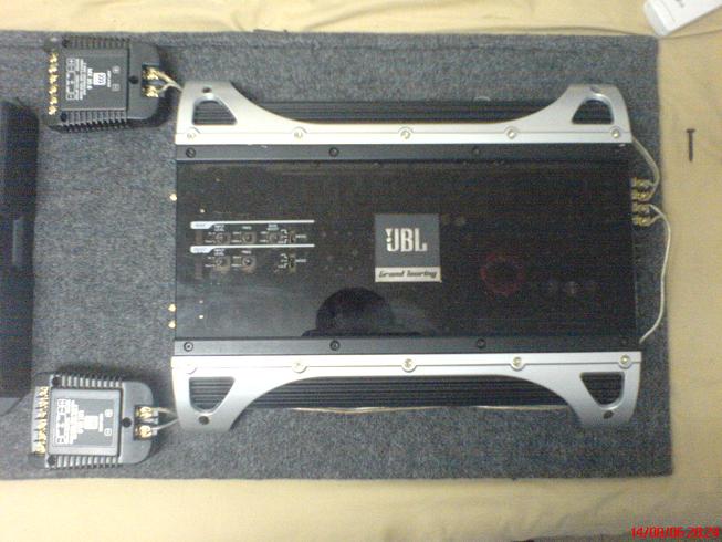

לא מזמן הוספתי מגבר ברכב
לא רציתי להבריג אותו על הגב של המושבים
אז בניתי פלטה מעץ לפי המידות שלקחתי מהרכב, עטפתי אותה בלבד איכותי ויפה שמשתלב טוב מאוד עם הצבע של השטיח ברכב.
עכשיו יש משהו שאני יודע שהוא הולך להפריע לי.
החוטים שהעברתי מהקדימה ומהמצבר הולכים להציק לי, כל כבל שהעברתי הוא לא מדויק על המילמטר וישר למגברים, יש לכל כבל את ה30 סנטימטרים שהולכים להיזרק שמה בבגאג', למרות שאני הולך לחתוך עד כמה שאפשר,
עכשיו,
איך אני יכול להעביר אותם יפה ?
מבלי שיראו אותם זרוקים בבגאג'
נ.ב
הפלטה תשב בצורה כזאת שמי שיפתח את הבגאג' לא יראה כלום, יראה בגאג' סגור
כשמורידים את הכיסאות מפנים האוטו יהיה אפשר לראות את המגברים.

בקוסמטיקה מהסוג הזה אין חוקים אתה יכול להעזר בכל דבר,אני ממליץ על אזיקונים כדי ליצור צמה של חוטים כמה שאפשר ומעבר לזה לחבר את היתרה לפלטה בצורה מסודרת על ידי קליפסים מפלסטיק עם מסמר (כמו שמעבירים חוטים של בזק או כבלים על הקיר)

תנסה אולי לעשות תעלה ( אפשר לקחת גליל ולחתוך לאורך {יתקבלו 2 קשתות ארוכות})
את הקשת לחבר לפלטה ואז תיווצר תעלה ,
את החוטים אפשר להעביר בתוך התעלה , לעשות חריצים לפי היציאה של כל חוט-לכל מגבר ,
את הקשת לעטוף באותו לבד שעטפת את הפלטה.
אגב, זה לבד כמו של שטיחים ?
ZZR
הנח את המגברים (כפי שעשית) והקרוסאוברים על הפלטה.
סמן את מקום חיבורי החוטים מול הכניסות למגבר.
קדח חורים בפלטה, החוטים יגיעו מאחריה ויכנסו דרך פלטת העץ, כל חוט אל מול החיבור במגבר.
את הפלטה התקן קרוב לריצפת תא המטען וצמוד למשענת הכיסא האחורי.
כך לא יראו חוטים בכלל, אלא רק את היציאה מהפלטה לחיבורי המגבר, משהו כמו 2-4 סמ'.
להבא, רצוי לסמן לפני הדבקת הלבד, לקדוח, ורק אז להדביק את הלבד, ואז במקום של החורים (שהלבד מכסה אותם) עושים חיתוך צר ("פנס") ולא רואים חור עגול, אלא רק חוטים שיוצאים דרך הלבד, והלבד מכסה אותם ומסתיר את החור.
בהצלחה

מוצא חן בעיניי, ברגע שאני עושה את זה החוטים עוברים מתחת לקרש
שהוא יושב צמוד ובלחץ לצדדים של הבגאג' ודי קרוב לגב של המושבים.
וזה יראה טוב למי שמסתכל על המגברים, שהם יהיו מול הגב של המושבים
מי שיפתח את הבגאג' מבחוץ למעשה יראה את החוטים שעוברים על הקרש ונכנסים לחור.
יש דרך כלשהיא להסתיר גם את הכבלים שאכן יראו מאחורה ?

השילוב של העצות של דני ושל ניר הן הכי נכונות
אם אתה רוצה ליצור תחושה שאין חוטים בכלל אתה צריך לעשות שלוש דברים:
התוצאה הסופית צריכה להיות מגברים שיושבים בתוך מגש עם מכסה והמגש עצמו מוגבה או נמצא מעל עוד מגירה שבה עוברים החוטים.
- אתה בונה מגירה למגברים במקום פלטה... איפה שהמגברים יושבים אתה קודח חורים לחוטים - מתחת למגירה אתה יכול לשים הגבהות מעץ בכדי ליצור מרווח שבו אתה תחביא את החוטים או שאתה אפילו יכול להוסיף ממש פלטה דקה נוספת (אבל זה קצת מיותר.... הגבהות מעץ יהיו מספיק טובות).
ואז אחרי שסיימת את כל התהליך הזה - אתה לוקח פאנל עץ נוסף - מחשב בדיוק איפה יושבים בו המגברים ואז אתה בעצם מנסר בתוכו חלונות עם מקדחה וג'קסון ככה שיראו רק את המגברים בלי החוטים שלהם.

אוקי אז מה שאני יעשה, לבינתיים חיברתי את הפלטה הבאתי 6 מאוררים ! ואת החוטים העברתי כמו שלא רציתי
עד לשבוע הבא שאני יקנה עץ עד אז ויתחיל שוב בעבודות.

בקשר להתקנה,
כמו שכבר אמרו יש שתי אופציות יפות במקרה שלך,
אחת לעשות חורים בפלטה ולחבר עוד פלאה דקה מאחורה (0.5) כדי שתסתיר את החוטים, הרי הכוונה שלך שמי שפותח את הבגאז' לא יראה שיש מערכת, לא?
מצד שני חיבור של החוטים עם קליפסים או ברגים קטנים לעץ (מסודרים כמו "חיילים") יכולה להיות אפילו יותר יפה. (אני אנסה לצרף תמונות מרכב של חבר)

אז ככה, חיברתי שני מאוורים ואני חושב שזה מספיק במקרה שאני יראה שהמגברים מתחחמים יותר אני ישתמש בעוד מאוורר או שתיים, בינתיים לא צריך יותר.
דבר שני, חיברתי את החוטים של המערכת עם קליפסים כמו שאמרתה, שיראו כמו חיילים.
אחלה של דבר, אין הרבה בלאגן.
את שאר האורך של הכבלים העברתי מתחת לכיסא, אחלה עבודה, יפה יפה !
