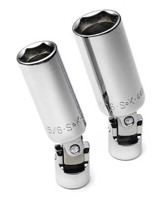

קניתי עוד מאריך וכמו שאמר מרק הצלחתי לפרק רק 3 פלאגים(אין גישה וכנראה צריך כלי נוסף)...(וגם זה רק אחרי שפירקתי את כל מערכת סינון האויר מהרכב..:-P ) .למישהו יש המלצה האם כדאי לקנות מפרק זוויתי (לפי דעתי מרק התכוון למפרק שמתקפל לשתי כיוונים) או לקנות מאריך גמיש (שעולה דיי הרבה כסף) ...תודה לעונים.

אם אין לך מפרק - בצד הנהג אתה יכול לפרק ביתר קלות את הפלאגים את תפרק את המיכל מים של המתיזים... (סה"כ 2 ברגים עם ראש משושה 10 מ"מ).

ראה תמונה מצורפת.
בוקסה לפלגים עם מפרק זוויתי.
אתה תקנה רק מפרק זוויתי במידה מתאימה שיתאים בצד אחד לבוקסה ובצד השני לרצ'ט.
